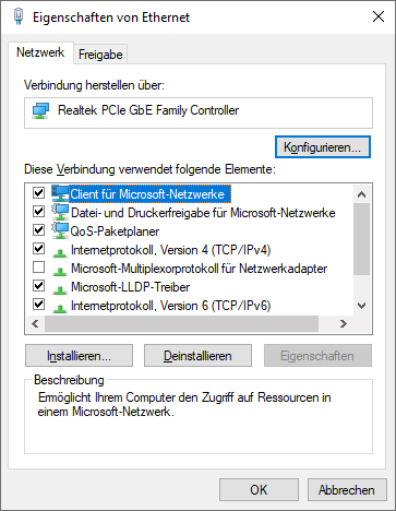

Was ist denn im Netzwerk Interface Deines PC eingestellt?
Und wenn Du hier oben auf Konfigurieren klickst dann kommt folgendes Fenster:

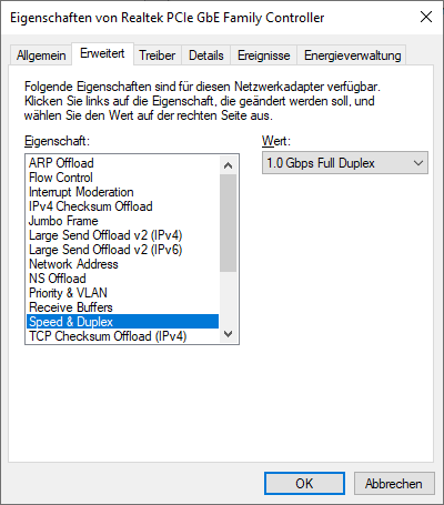

Und hier sollt bei "Erweitert" unter "Speed und Duplex" auch wie im Bild "1 Gbps Full Duplex" eingestellt sein. Die Automatik Funktion sollte nicht gewählt werden, wenn der Rechner immer im gleichen Netz betrieben wird. Ich hatte auf dem Rechner mit dem ich die Bilder erstellt habe die Netzwerkkarte noch auf Automatik stehen und hatte und hatte damit dann nur 850 Mbit/s gemessen. Nach der Umstellung auf 1000 Mbit/s komme ich jetzt auch unter Win 10 auf 930 Mbit/s wie in der Datei im Anhang zu sehen ist.
Versuche mal auf Deinem Rechner das Netzwerk Interface auch fest auf 1000 Mbit/s wie im Bild umzustellen.

Hallo Siggi
Ich kann diesen Button Speed & Duplex nicht einstellen (nicht vorhanden )

Hallo tomate741,
Hast Du auch auf der Seite zur Konfiguration unter "Erweitert" alle Schalter durch gescrollt, denn es gibt ja viel mehr als im Bild zu sehen sind. Bei LAN Interface gibt es 10Mbit/s, 100Mbit/s und 1000Mbit/s und alle 3 Varianten dann noch als halb und voll Duplex. Die Module sind vom Hersteller meist auf Automatik gestellt. Bei den niedrigen Geschwindigkeiten hat das keine Probleme gegeben, aber bei 1000Mbit/s in voll Duplex hat das bei mir rund 100 Mbit/s weniger im Automatik Mode bedeutet. Ich glaube nicht, das ein Tausch der 6490 da etwas verbessern kann. Dein PC ist nun mal einer der ersten die 1000Mbit/s konnten, wobei keiner aus der Zeit diesen Speed wirklich erreicht hat, sondern alle etwa nur 930Mbit/s schaffen. Besser ist, du leihst Dir einen neueren Rechner und testest damit. Dein alter Rechner und Dein altes Windows sind da sicher das Problem und nicht die 6490. Unter Win10 oder Linux könntest Du auf dem Rechner noch das Beste heraus holen. Unter Win7 oder Win8.1 wird das sicher nicht möglich sein.
