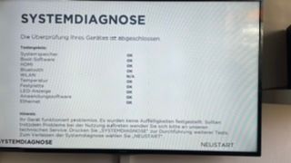

Hallo, seit heute startet meine Giga TV 4K Box nicht mehr. Beim hochfahren verzerrt das Bild und ein Wechsel von lila Vollbild und ein Wechsel von schwarzen und weißen Streifen. Dann beginnt das Bild zu flackern. Da passiert nichts mehr. Ich habe die Kabel getestet und das Gerät im Schlafzimmer testweise angeschlossen mit dem selben Auftreten. Gerät scheint von heute auf morgen defekt zu sein und muss getauscht werden. Was kann ich da tun?

Ich schick Dir mal Bilder dazu. Ja angeschlossen via Lan Verbindung ist in Ordnung. Genau. Im Schlafzimmer funktioniert die Box tadellos. Ich bin jetzt schon soweit, dass ich durch die Wand bohre und das Antennkabel dort anschließe. Im Schlafzimmer hab ich auf Apple TV Box umgestellt. Sobald der Vertrag ausläuft, werde ich das auch hier tun. Allerdings ist das noch ein Jahr hin.

der Fernseher im Schlafzimmer hat sicher keine größere Auflösung als 1080p50. Ich habe Dir eine Anleitung zur 4K Box in den Anhang gelegt in der Unter Punkt 6 erklärt wird wie man die Systemwerte anzeigt. Die Fotos in der Anleitung sind von meier Box. Siehe mal nach was bei Dir auf der Seite HDMI in der Stube und im Schlafzimmer angezeigt wird.

Hallo Aequinox08,
wenn Deine Box dises Bild Anzeigt:
dann kommt das von der Box und es spielt keine Rolle welche Qualität die Signale auf dem Antennenkabel oder dem Internetkabel zu dieser Zeit haben. Hier ist nur das HDMI Interface für das schlechte Bild verantwortlich!
