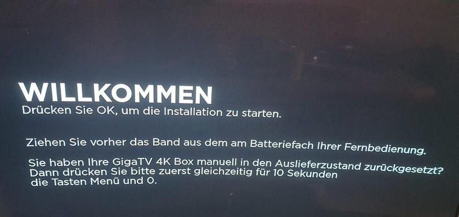

Hallo, nach ziemlich genau 3 Jahren hat sich unsere GIGA TV 4K Box in den Knight Rider Modus verabschiedet. Bis dahin war der Betrieb relativ unproblematisch. Sämtliche hier angegebenen Versuche zu resetten sind frustran. Das "Lauflicht", das pünktlich zum Halbfinale am Mittwoch auftrat, spricht wohl für einen fälligen Austausch?

bei der GigaTV-4K-Box ist meist ein Fehler der Internet Verbindung schuld, wenn sie nicht mehr funktioniert. Schalte also am besten die Box und den Router aus und warte bis beide Geräte kalt sind. Dann folgende Schritte ausführen:
1. Router wieder einschalten und warten bis der Router wieder mit dem Internet verbunden ist.
2. Fernseher einschalten und auf den HDMI-Eingang umschalten.
3. GigaTV-4K-Box wieder einschalten und beobachten was alles auf dem Fernseher angezeigt wird. Vorallem auf Fehler Meldungen achte.
Wichtig ist auch immer den Fernseher vor der Box einschalten und auf den HDMI-Eingang umschalten! Wenn das nicht hilft, dann die Box auf den Werkszustand zurück setzen. Dabei den Reset Taster unbedingt länger als 20 Sekunden drücken. Erscheint dabei nicht das folgende Bild auf dem Fernseher wurde die Taste nicht lange genug gedrückt.
Jetzt für 10 Sekunden Menü und 0 drücken! Funktioniert die Box noch nicht, dann die System Diagnose starten.
Viele Grüße Siegmar
