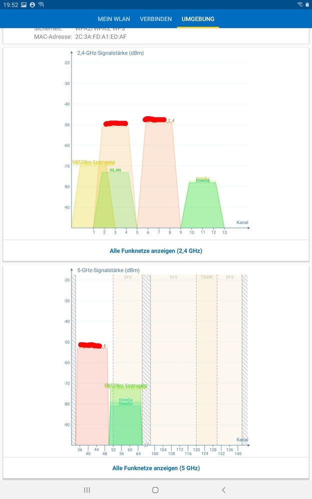

Hallo Jenny2002,
das kann man mit einer App auf dem Handy oder Tablet kontrollieren. Ich verwende dazu die App von AVM unter der Bezeichnung "FRITZ!App WLAN". Wenn man die App gestartet hat kann man alle WLAN Netze und deren Pegel in der Umgebung anzeigen. Wenn man damit durch die Wohnung läuft sieht man wie sich der Pegel seines Netzes verändert und ob andere Netze auf dem gleichen Kanal mit fast gleichem Pegel liegen. Man sieht aber auch auf welchen Kanälen weniger los ist. Wenn das Handy das 2,4 GHz und das 5 GHz WLAN kann, dann kann man auch beide Netze kontrollieren. In dem Netz in dem das Handy angemeldet ist kann man auch einen WLAN Speed Test machen. Das sieht bei den Pegeln dann so aus:
Auf der Karteikarte "Mein WLAN" gibt es dann auch den Speed Test.
Viele Grüße Siegmar
