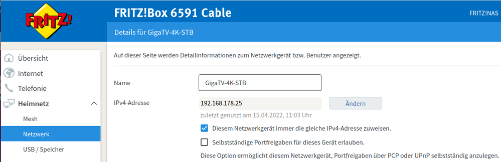

Hallo Trashcancorp,
in der GigaTV-Cable-Box-2 findest Du alles in den Einstellungen unter System Informationen. Dort muss auch irgendwo die IP-Adresse der Box stehen. Dann vergleiche die mit der, die im Router für die Box angezeigt wird. Die sollten übereinstimmen. Im Router gibt es dann auch die Möglichkeit für jedes Gerät festzulegen, das es immer die gleiche IP Adresse bekommen soll. Bei der Fritz-Box ist da ein Haken zu setzen:
Ob das bei anderen Routern auch geht, kann ich nicht sagen. Bei der Fritz-Box kann man jedes Gerät bearbeiten und dann kommt das Bild von Oben. Sollte in der GigaTV-Box eine andere IP stehen, dann könnte man hier genau die einstellen, die in der GigaTV-Box angezeigt wurde.
Viele Grüße Siegmar
