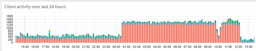

mir fällt seit Tagen auf , dass die GigaTV Box in der Nacht ab ca.1 Uhr ca. 12 Uhr (siehe auch Foto, oranger Balken) früh unheimlich viele DNS anfragen schickt.image.png
Zu dieser Zeit schaut bei uns definitiv keiner fern.
Gibt es dafür eine Erklärung

Es könnte daran liegen das sie sich die EPG Daten zieht
die werden nämlich nachts geladen
Interessanter Hinweis. Die Frage nur wie das geht da ich die meiste Zeit laut Fehlemdeldung 8015 oder 8020 keine Verbindung zum GigaTV Netzwerk habe. Komischerweise wird mir die Box im der Fritzbox als connected angezeigt. Aber das werded ich mal weiter verfolgen
Hallo knubbl1983,
die alten HD-Recorder und TV-Geräte ziehen Nachts den EPG und Updates über dafür reservierte DVB-C Kanäle. Bei den GigaTV-Geräten wird das über das Internet realisiert und beim EPG ständig ausgeführt. Wenn der Fernsehsender das Programm ändert und auch in den EPG einträgt, dann wird das bei den GigaTV-Geräten sofort sichtbar und nicht erst in der Nacht. Es kann sein Deine Box versucht in der Nacht die Updates zu laden. Da es keinen generellen Fehler der GigaTV-Geräte mit dem Internetzugang gibt, liegt die Störung eher bei Deinem Router oder Deinem Anschluss.
Viele Grüße Siegmar
