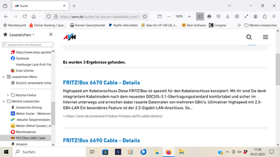

wernie
Hallo Siegmar,
keine Ahnung, wo dass finden soll. Mehr als den beigefügten sreenshot habe ich auf der Webseite nicht gefunden.
Schau bitte selber mal ins Intenet, ob du da was findest.
Hallo wernie,
nein, nicht im Internet sondern bei den Einstellungen des Routers selbst. Auf dem Router oder auf einer Anleitung die Du dazu erhalten hast, sollte die URL, der Login Name und das Passwort stehen. Die URL könnte http://192.168.0.1 bei einer Vodafone Station oder http://192.168.178.1 bei einer Fritz-Box sein. Über eine dieser Adressen kannst Du die Web-Seiten Deines Routers öffnen und dort dann vermutlich unter "Internet" auch eine Seite finden, auf der die Status Informationen aller DOCSIS Kanäle angezeigt werden.
Viele Grüße Siegmar
