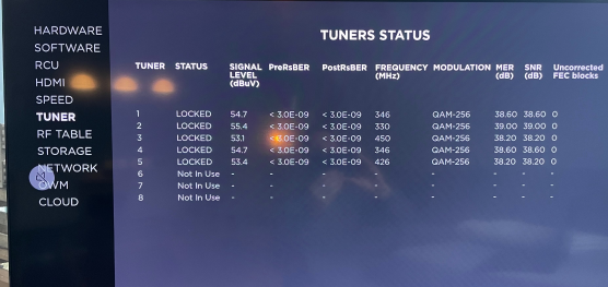

am 09.12.2021 10:52
Hier jetzt doch noch einmal die Tuner Werte. Zum aktuellen Programm laufen 4 Aufnahmen.

Hallo andrekee,
das ist merkwürdig, im Router sind die DVB-C Kanäle alle in der Norm aber an der 4K-Box sind 2 nicht in der Norm und die anderen nur knapp drin. Der grüne Bereich geht eigentlich von 54,1 bis 78,0 dBµV oder im Router von -5,9 bis 18,0 dBmV bei einer Modulation mit 256QAM. An der Box sind aber die Signalqualität SNR auch alle größer 32,1 und es werden keine Fehlerhaften Blöcke angezeigt. Ist die 4K-Box an der gleichen Dose wie der Router? Gibt es eine längere Leitung zur 4K-Box. Eine exaktere Anzeige gibt es im Router für die DOCSIS Kanäle. Du findest die unter "Internet / Kabel-Informationen / Kanäle". Um die dort auch angezeigt Fehler Anzahlen bewerten zu können solltest Du die Anzahl der Stunden die der Router seit dem letzten Start gelaufen ist. Das Steht unter "Internet / Kabel-Informationen / Übersicht".
Ein Grund für den Unterschied zwischen Router und 4K-Box kann auch ein schwankender Pegel sein. Wenn Du die Pegel noch einmal anzeigen lässt, dann dürfen die sich nur um 0,8 maximal unterscheiden.
Viele Grüße Siegmar
