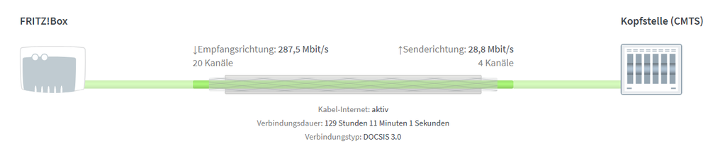

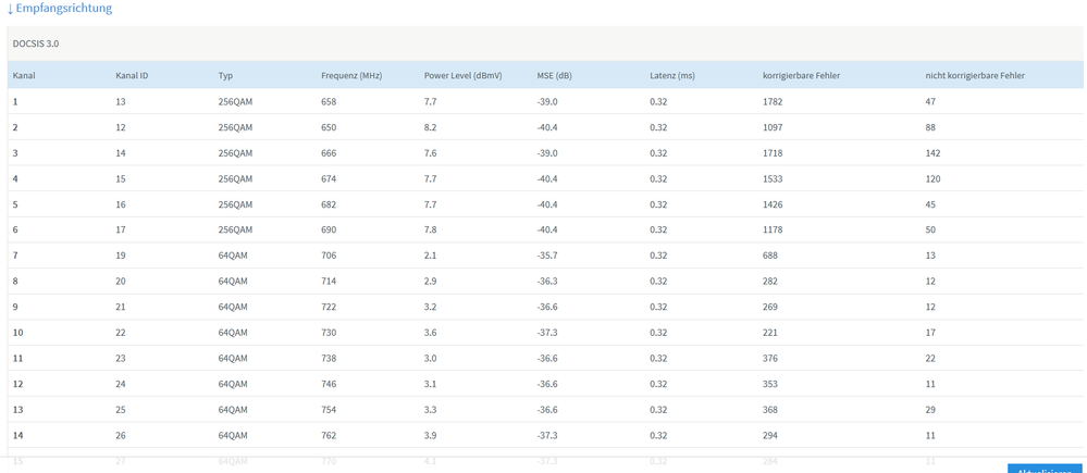

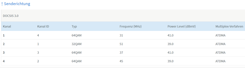

Hier einmal die DOCSOS-Daten:
Screenshot 2023-01-20 213101.pngScreenshot 2023-01-20 213216.pngScreenshot 2023-01-20 213236.png
Kanal 8 hat 6 Fehler, ist das evtl. das Problem?
Hallo Maddin1982,
da fehlen aber noch 12 Kanäle. Die 6 Fehler auf 129 Stunden sollten kein Problem sein, wenn es auf den 12 fehlenden Kanälen keine Fehler vorhanden sind. Welche Datenrate steht in Deinem Vertrag?  Die Fritz-Box hat sich mit 287,5 Mbit/s Download und 28,8 Mbit/s für den Upload verbunden
Auffällig ist nur ein Kanal auf dem Rückkanal, der nur 32QAM moduliert ist, das sollte aber noch kein Problem sein.

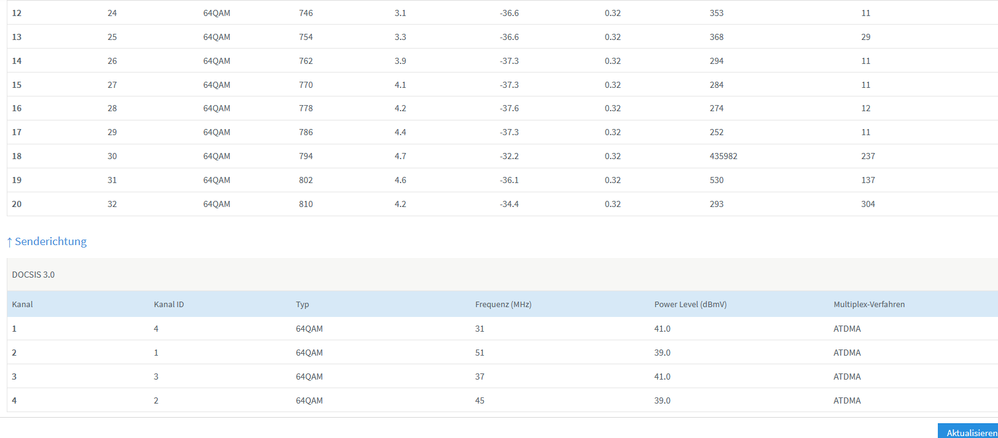

Also die Geschwindigkeit passt, 250 MBit/s Download und 25 MBit/s Upload.
Die anderen Kanäle hatten keine Fehler.
Heute sind es 3 Fehler beim Kanal 9 (gestern 8 😞

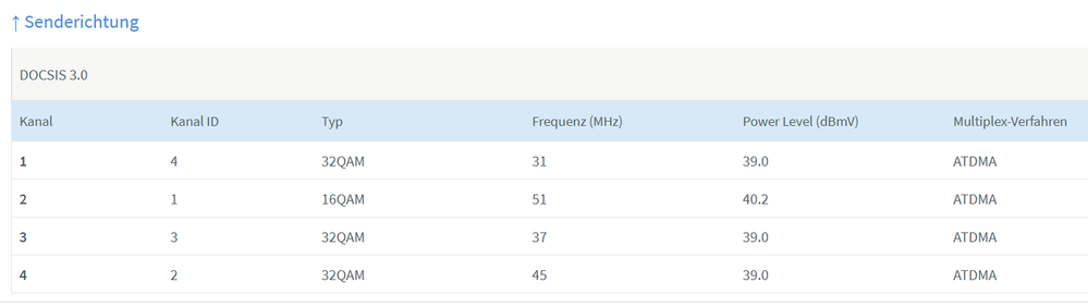

Aber bei der Senderichtung sieht es jetzt schlechter aus:
Kann ich da überhaupt etwas verbessern?
Hallo Maddin1982,
es wird immer Fehler bei der Übertragung geben, wichtig ist in welcher Zeit es wie viele Fehler gibt. Wichtig ist aber der Signal Pegel hier in dBmV und die Signal Qualität MSE in dB für alle 18 Kanäle im Download. Ich vermute aber die werden alle auch in dem Bereich wie die Kanäle 1 bis 10 liegen.
Das es jetzt auf den Upload Kanälen zu einer deutlich niedrigeren Modulation gekommen ist, deutet auf eine Störung im Bereich von 30 Hz bis 50 Hz hin. In dem Frequenz Bereich arbeiten oft Power Line Adapter. Verwendest Du da welche in Deinem Netz? Solche Störungen können auch durch ein schlecht geschirmtes Kabel kommen. Da kann der Schirm gerissen sein oder das Kabel ist nicht fest verschraubt an der Dose und an der Fritz-Box. Die Abschirmung kann gerissen sein, wenn das Kabel geknickt wurde.
Viele Grüße Siegmar
