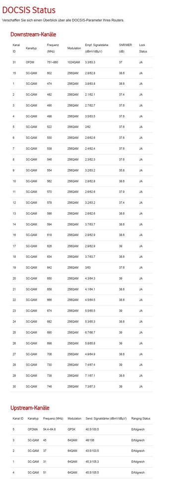

Ursache kann natürlich auch Dein Internet Anschluss sein. Wenn dort die Signal Pegel am Router nicht im Norm Bereich liegen oder es eine Störung im Kabel gibt. Die Router haben dazu eine Web-Seite auf der die Signal Pegel aller DOCSIS (Daten) Kanälen angezeigt werden. Mache doch mal bitte Bilder auf denen alle Kanäle zu sehen sind.

Hallo zusammen, vielen dank für die tröstenden Worte und Infos!

Hallo F_Fi,
es gibt an Deinem Anschluss bei beiden DOCSIS 3.1 Kanälen Probleme. Beim Downstream ist das Kanal 31 OFDM, der nur 1024QAM moduliert ist und die Signal Qualität SNR hat nur 37 dB. Bei 1024QAM sollte SNR größer 38,0 dB sein. Der Kanal sollte auch mit einer Modulation von 4096QAM arbeiten. Das System reduziert die Modulation, wenn es sonst zu viele Fehler gibt. Da muss also eine Störung vorhanden sein.
Auch der Upsream DOCSIS 3.1 Kanal OFDMA ist gestört und wird nur in der Modulation QPSK übertragen. Auch hier sollte es 4096QAM sein. Der Signal Pegel ist mit 40,5 dBmV an der unteren Grenze. Er muss immer größer 40,0 sein.
Deinen Anschluss sollte sich ein Techniker ansehen, bei den Werten würde der Anschluss ohne die DOCSIS 3,1 Kanäle besser funktionieren.
Viele Grüße Siegmar
