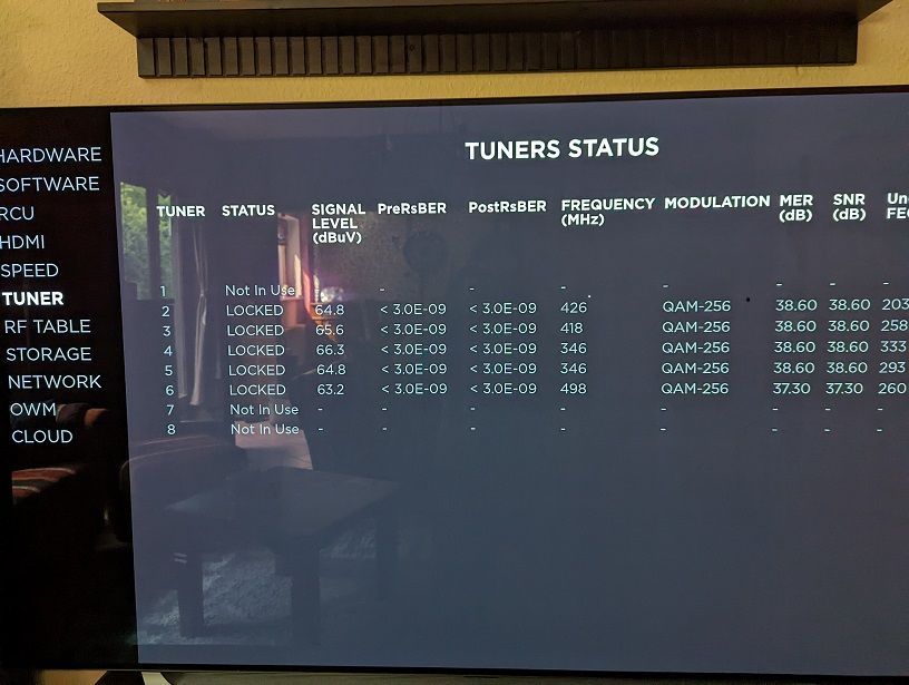

die TV-Programme kommen bei der GigaTV-4K-Box über das Antennen Kabel. Hast Du schon überprüft, ob das an der Box und an der Dose fest angesteckt ist und auch nicht beschädigt oder geknickt ist? Solche Störungen sind meist auf einen zu niedrigen Signal Pegel auf dem Antennen Kabel zurück zu führen. Ich habe Dir eine Anleitung in den Anhang gelegt, in der unter Punkt 6 beschrieben wird, wie man die System Werte der Box anzeigen kann. Auf einer der 11 Seite, der Seite TUNER werden die Signal Pegel an allen aktiven Empfängern angezeigt. Bevor Du die Seite anzeigst, musst Du die Box auf ein betroffenes Programm einstellen und dann noch auf 4 weiteren Sendern eine Aufnahme starten. Dann müssten die Pegel dieser 5 Sender angezeigt werden. Die Bilder in der Anleitung sind von meiner Box.
Viele Grüße Siegmar

am 12.06.2022 16:56
Ahhhhhhh 😉
Jetzt hat es geklappt.
am 12.06.2022 17:11
Hallo Kerstin,
die Signal Pegel und auch die Signal Qualität MER sind alle im grünen Bereich. Aber auf allen Kanälen liegt eine Störung, denn es werden nicht korrigierbare Fehler auf allen Kanälen angezeigt. Für die kurze Zeit vom Start der Aufnahmen bis zum Aufruf der Seite sind das sehr viele Fehler und es muss eine Massive Störung auf dem Kabel vorliegen. Wurde in der letzten Zeit ein neues Gerät an das Antennen Kabel angeschlossen? Wurde ein neues Gerät mit einer Funk Übertragung installiert?
Viele Grüße Siegmar
