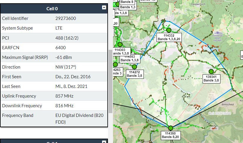

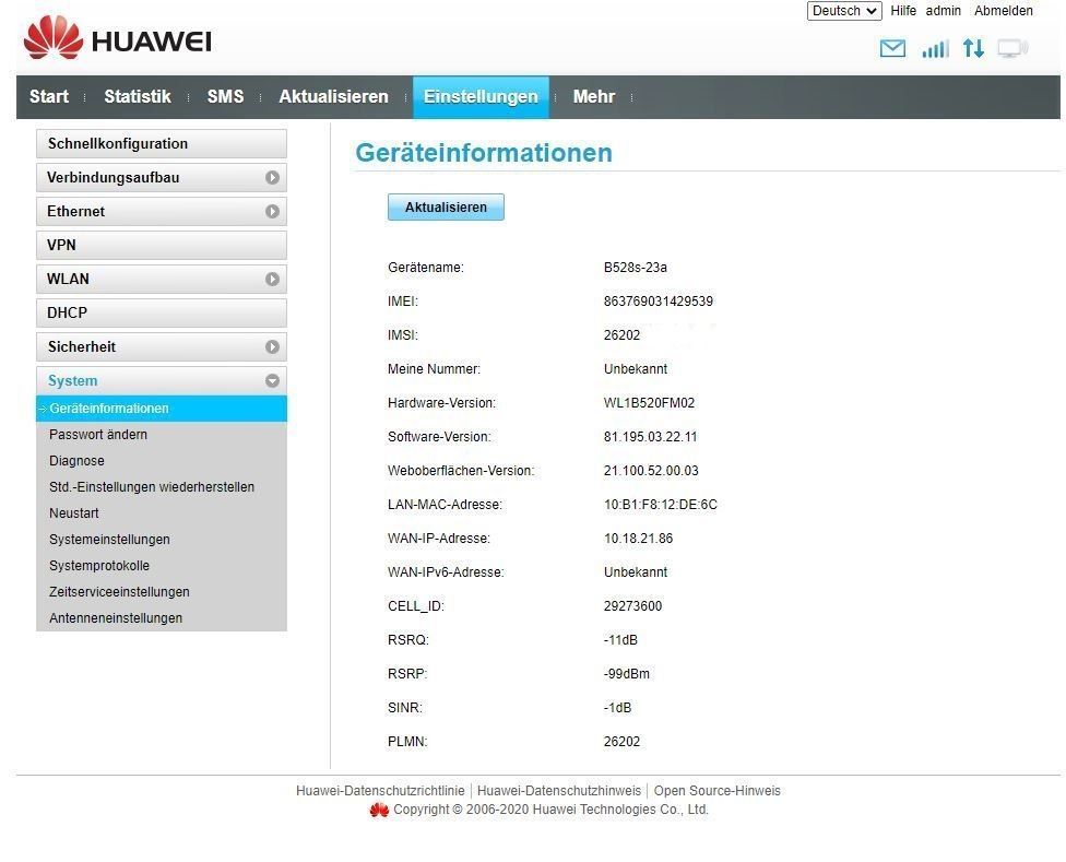

eigentlich kann man es gar nicht glauben, aber mein GigaCube loggt sich manchmal in eine Funkzelle von D1 ein. Deshalb brauchte ich bei CellMapper auch lange, um die Zelle zu finden.
Damit Ihr es glaubt, habe ich Screenshots gemacht.
Kann mir einer sagen, was das bedeuten hat? Tatsächlich habe ich dann auch eine Internetrate von ca. 1MbitD/U
Technik: Gigacube mit externer Antenne.
Nach ein bißchen Spielerei mit den Antenneneinstellungen (intern/mix/extern) und jeweiligen Neustarts, bin ich dann irgendwann wieder in der richtigen Funkzelle. Hierzu muss ich anmerken, dass ich keine direkte Sicht auf den Mast habe, sondern nur Reflexionsstrahlen abgreife.

Das lässt sich ganz einfach erklären.
Du hast das schon fast richtig erkannt.
Das ist in der Tat ein DTAG Standort der jetzt neuerdings auch unser Signal ausstrahlt.
https://www.teltarif.de/netzausbau-mocn-kooperation-telekom-vodafone/news/79617.html
Also keine D1 Funkzelle sondern eine D2 Funkzelle die aber natürlich im Cellmapper nicht als D2 Funkzelle auftaucht weil keine eigene Technik/Anbindung.
Dein Standort befindet sich deutlich näher an der MOCN Site (114350 / YXL0JP) als an der sonst versorgenden/belegten Station (50116 / WXL116) nördlich Jacobstrasse.
Da kannst du nur versuchen deine Aussenantenne Richtung Norden auszurichten um die alte Station einzufangen.

vielen Dank für deine Info. Nun ist es etwas verständlicher.
Allerdings hat eine Ausrichtung meiner Funkwerk Mimo Lte 800 Antenne in Richtung gemeinsame Zelle 29273600 nichts gebracht. Der Empfang ist 100%, allerdings die Bandbreite liegt bei ca. 2Mbps Download und 1Mbps Upload.
Die Antenne war vorher immer in Richtung Norden, der eigentlichen Vodafonezelle 12829698 (Jocobstraße), ausgerichtet.
Der Router hat sich trotzdem in die nähere Zelle der entgegengesetzten Himmelsrichtung 29273600 eingewählt.
Nachdem ist die Antenne neu in Richutng Norden justiert und den Router neu gestartet habe, war ich wieder in der Zelle Jacobstraße eingewählt. Trotz der weiteren Entfernung lag die Bandbreite bei 20mbps.
Zur Info: Ich habe zu keinem Mast direkten Sichkontakt, greife somit eigntlich nur Reflexionsstrahlen ab. Würde für mein Problem vielleicht ein Umstieg auf eine Richtantenne ein Lösung sein?
Besten Dank vorab und viele Grüße
Bernhard
@Bernhard_H
Ja seit ca. 12:45 Uhr bist du wieder in der WXL116 Sektor B (12829698 (Jocobstraße)).
Falls du nicht stabil dort bleibst , kann wohl wirklich eine Richtantenne helfen.
