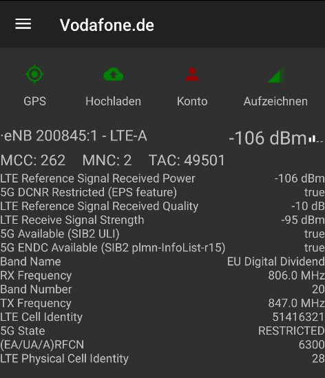

Okay, ja, schwierig, Die Adresse ist ja schon sehr persönlich daher nahm ich an, die Angabe des Dorfes reicht. Hier gibt es ja auch nicht so viele Sendemasten. Leider habe ich keine Fritzbox da die Fritzbox nur LTE Cat. 6 untersützt, Huawei aber LTE Cat. 19. Leider kann man bei Huawei Software nicht die Funkzelle ermitteln mit welcher sich der Router verbindet. Ich check mal Cellmapper aus, danke dir!
Nachricht enthält ein Bild
Mit Cellmapper auf Android konnte ich alle Infos bekommen, vielen Dank! Sogar mit Karte die mir den Funkmast mit einer Linie zu meinem Telefon darstellte, perfekt! threema-20210719-164056177.jpg.png
