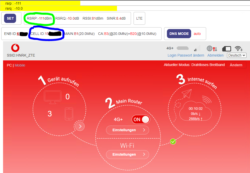

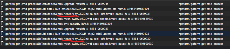

Sobald eingeloggt im Gigacube MF289F, drücke F12 im Browser (Zum Öffnen der Entwicklerkonsole), dann suche im Tab "Netzwerk" oder "Network" nach dem Request mit "network_type" in der URL:
Network_Type Request enthält LTE-NetzdatenNetwork_Type Request enthält LTE-Netzdaten
Da drin solltest du die Cell-ID finden (roter Pfeil).
Roter Pfeil: Cell-IDRoter Pfeil: Cell-ID
Diese Cell-ID durch 256 teilen, dann erhältst du die eNodeB ID (die du z. B. auf Cellmapper suchen kannst).
Dort findet man auch den RSRP
Noch einfacher ist es mit einer kleinen Javascript File (Blau: Cell-ID, Grün: LTE RSRP):
Den Inhalt der Javascript File als Favorit im Browser speichern und nach dem Anmelden am Gigacube auf den gespeicherten Favorit draufklicken. ![]()
