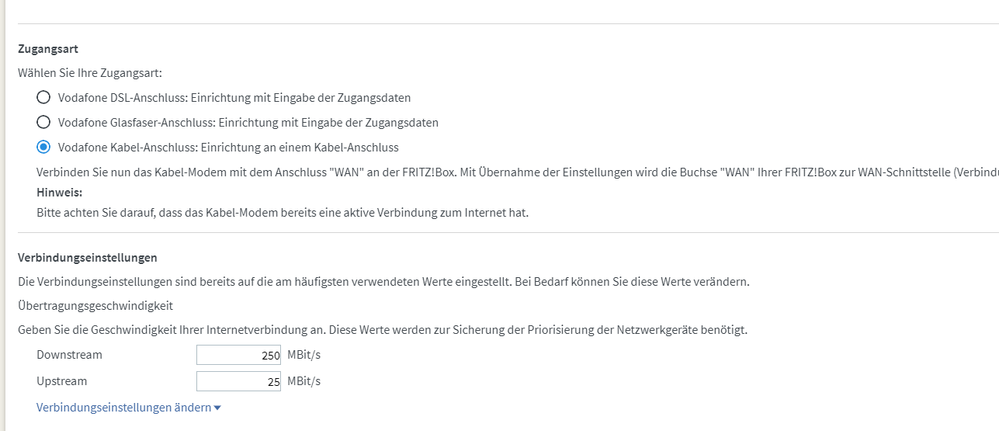

meine gebuchte Bandbreite (250 mbits downstream und 25 mbits upstream) habe ich in den Fritzbox einstellungen unter dem Reiter Internet<Zugangsdaten<Verbindungseinstellungen eingestellt.
In der Fritzbox musst du das aber in kbit/s eintragen. Also DS mind. 250000 kbit/s und US mind. 25000 kbit/s. Wenn du jetzt nur 2,5 Mbit/s Downstream hast, wirst du das nur in Mbit/s eingetragen haben.
Sicher? weil hier steht doch als Einheit "Mbits"
