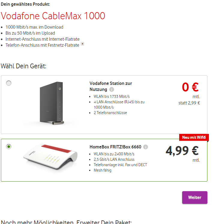

am 12.08.2021 15:19
@Sixday schrieb:
Doch, du kannst das Gerät leihen gegen eine Gebühr von 5€ pro Monat oder du kannst es direkt kaufen und behalten.
Zeige entsprechende Screenshots vom Kauf mit Kaufpreis!
So sieht die Sache im Bestellvorgang aus:
Nichts mit "Gerätekauf"...
Oder verwechselst du das jetzt mit DSL - weil dort wird beim Kauf bei den FritzBoxen kein Branding verwendet. Aber das hat nichts mit Kabel zu tun.
@Sixday schrieb:
Es werden nicht ausschließlich Leihgerät von Vodafone angeboten. Kann natürlich sein, dass diese Geräte dann ohne Branding sind, was ich mir aber nicht vorstellen kann.
Wie gesagt - VF verkauft keine Kabel-Endgeräte.
