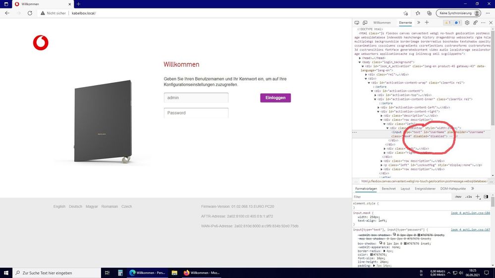

So konnte mich anmelden. Werksresett hatte geklappt da er das alte Passwort wieder wollte. Aber ich habe jetzt im HTML Code das "disabled" für den Button durch "enabeld" ersetzt. Dann hat es funktioniert. Das kann aber meiner Meinung nach nicht eine dauerhafte Lösung sein. Es passt also mit der Webseite was nicht. Arris TG.jpg
tisu
Habe mich vom Router ausgeloggt. Nun ist auch der Button wieder ausgegraut und "disabled" :-(.

Hallo, danke ersteinmal für die Hilfe. Wie ich sehe ist eine neue Softwareversion aufgespielt worden. Leider hat es am Problem nichts verändert :-(. Der Button ist immernoch "disabled". Ich hänge mal den Screenshot an.
