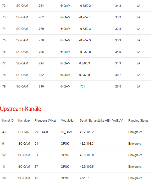

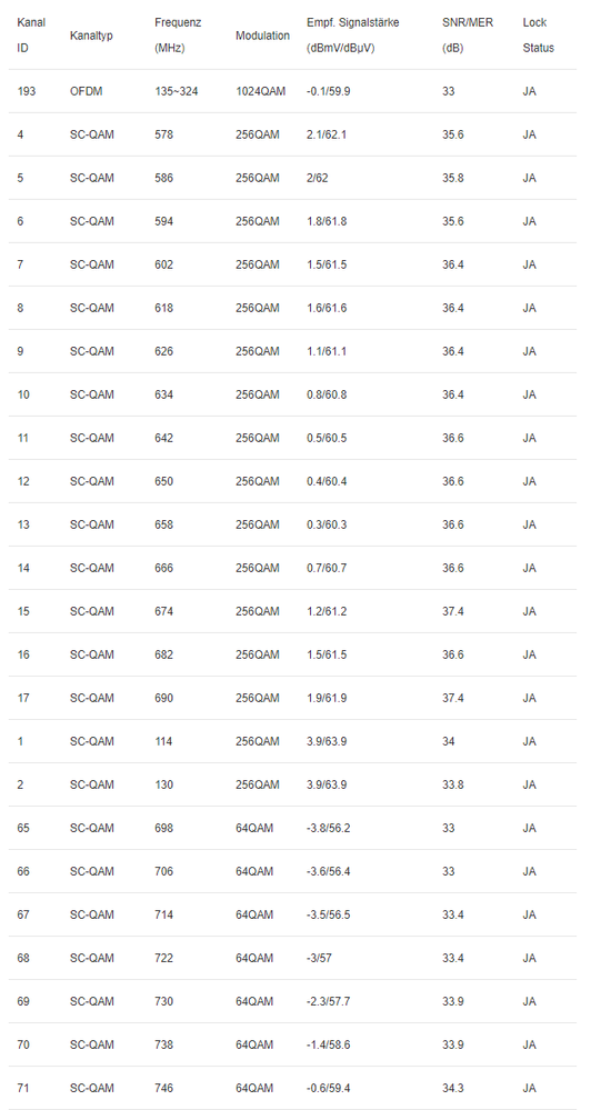

Welche Werte soll ich aus meinen Router bereitstellen? Unter Ergebnisprotokoll oder Diagnose? Danke schon einmal im Voraus für die Unterstützung.
Kurtler
Poste mal ein Screenshot der Signalwerte des Routers. Um sich die Signalwerte anzeigen zu lassen, gehst du wie folgt vor, Benutzeroberfläche öffnen > Oben rechts Status&Hilfe anklicken >
Danach links den Menüpunkt Docsis-Status öffnen, dort werden die Signalwerte angezeigt.
Gruß Kurt
Kurtler
Bei dir liegt ein Rückwegstörer vor, und zwar ein massiver. Sieht man an den QPSK. Melde das mal der Hotline.
