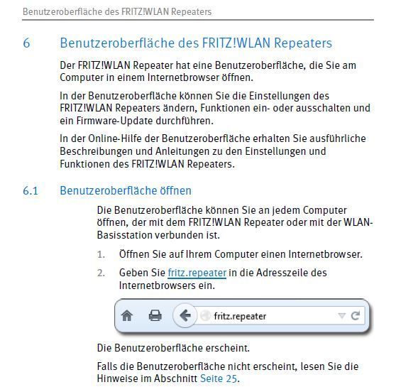

@Steini3877  schrieb:
Ich habe seit gestern die Vodafone Station mit cable500. Nun habe ich sie mit dem Repeater von Fritz verbunden. Wie sehe ich denn nun, dass auch die Verbindung funktioniert. Die WPS Leuchte ist dunkel. Hat jemand eine Idee? Danke
Wenn der 1750E verbunden ist, müsste die Benutzeroberfläches geöffnet werden können, einfach dort nachsehen:Fritz!WLAN Repeater 1750E.JPG

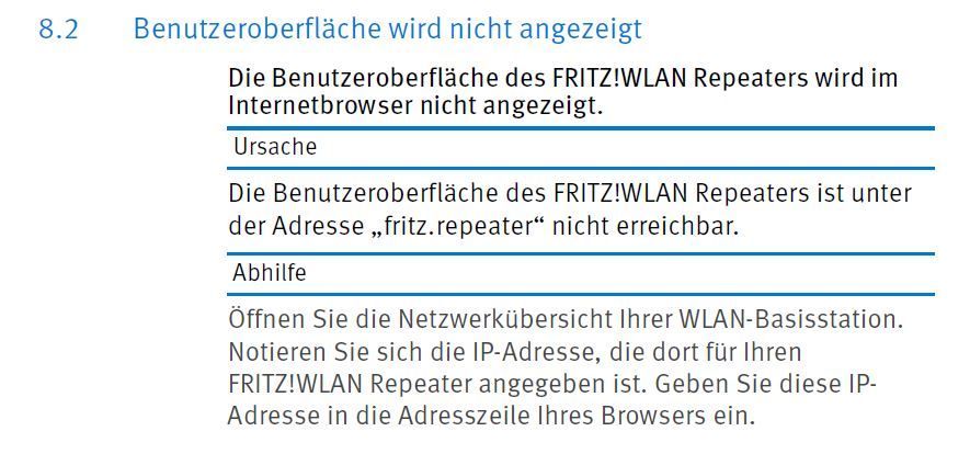

@Steini3877
Hier eine mögliche Ursache warum es nicht geht oder vielleicht ist die Verbindung noch nicht korrekt.Oberfl.JPG

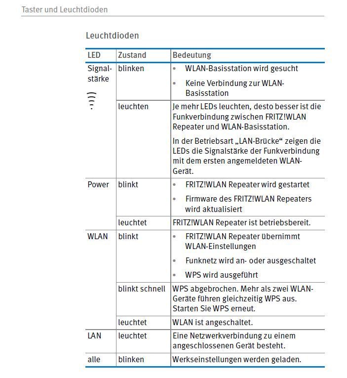

Ich habe mal ein Foto gemacht. Kann man dann annehmen, dass eine gute Verbindung vom Router zum Repeater besteht???866BBE73-73E7-40BE-9851-25BC93843933.jpeg
Ja, eine sehr gute Verbindung, siehe auch Beschreibung der LEDs aus dem Handbuch.
Hast du die Oberfläche des Repeaters aufrufen können? Würde das empfehlen, dann kannst du Einstellungen des Repeaters leicht ändern.Repeater1750.JPG
Das mit der Repeater Oberfläche funktioniert nicht oder besser, kriege ich nicht hin
So sollte es funktionieren:
- Einen PC über WLAN oder LAN-Kabel mit der Vodafone-Station verbinden
- Über Browser die Oberfläche der Vodafone-Station aufrufen.
- Menü aufrufen, wo die Netzwerkverbindungen angezeigt werden, d.h. die Geräte, die mit deiner Vodafone-Station verbunden sind oder waren.
- Versuchen an Hand der Bezeichnung, deinen Repeater zu identifiziern und die dort angegebene IP notieren.
- Oberfläches der Vodafone-Station wieder verlassen und die IP des Repeaters in die Adresszeile des Browsers eingeben und Taste Eingabe. (Z.B. IP des Repeaters sei 192.168.178.66, dann im Browser die Adresse : http://192.168.178.66/ eingeben)
-Die Oberfläche des Repeaters zwecks Anmeldung sollte jetzt angezeigt werden.
