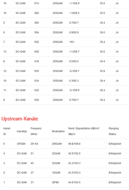

Welches Modem? Docsis Status posten alle!

Der DOCSIS 3.1 der DS Kanäle ist viel zu niedrig. Dein größeres Problem liegt aber darin, dass bei dir ein Rückwegstörer vorliegt. Melde das mal der Hotline.

Woran erkenne ich, dass "der DOCSIS 3.1 der DS-Kanäle viel zu niedrig ist"?
Kann an dem Rückwegstörer zusätzlich zu dem Internetproblem auch eine zu niedrige Downloadgeschwindigkeit liegen?

Der dBmV Wert des Docsis 3.1 liegt bei - 11,3. Das ist zu niedrig. Und ja, ein Rückwegstörer beeinflusst natürlich auch die Downloadgeschwindigkeit.
