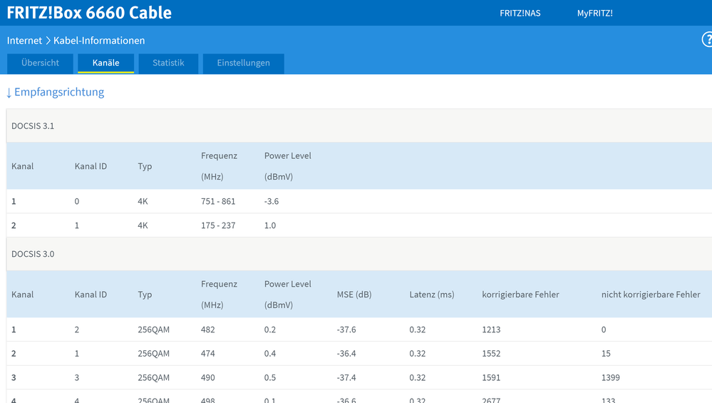

Poste einmal deine Signalpegel, findest du unter Internet Kabel-Informationen zweiter Reiter.
Hier als Screenshot.
Bitte noch die übrigen Kanäle posten.
