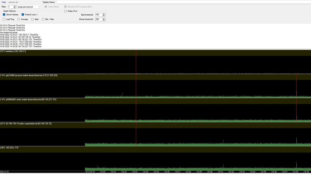

dmkeks1
Hallo Fred,
hier die Ergebnisse nach kurzem Test:
amazon:
Mehr anzeigen
(19.05.2022 14:17:26): Initializing pings to amazon.de
Tracing route ...
1 | kabelbox[192.168.0.1] | 5 ms
2 | ipb21bfffd.dynamic.kabel-deutschland.de[178.27.255.253] | 7 ms
3 | ip5886dd97.static.kabel-deutschland.de[88.134.221.151] | 6 ms
4 | 83-169-135-15.static.superkabel.de[83.169.135.15] | 12 ms
5 | 145.254.3.168 | 15 ms
6 | 145.254.2.179 | 20 ms
7 | 99.83.68.44 | 12 ms
8 | 150.222.192.156 | 12 ms
9 | 150.222.192.159 | 80 ms
10 | N/A | Request Timed Out
11 | 150.222.192.130 | 14 ms
12 | N/A | Request Timed Out
13 | N/A | Request Timed Out
14 | N/A | Request Timed Out
15 | N/A | Request Timed Out
16 | N/A | Request Timed Out
Now beginning pings
19.05.2022 14:23:21, 192.168.0.1: TimedOut
19.05.2022 14:23:21, 83.169.135.15: TimedOut
19.05.2022 14:23:21, 88.134.221.151: TimedOut
19.05.2022 14:23:21, 178.27.255.253: TimedOut
19.05.2022 14:38:20, 178.27.255.253: TimedOut
19.05.2022 14:38:20, 88.134.221.151: TimedOut
(19.05.2022 14:43:27): Shutting down pings to amazon.de

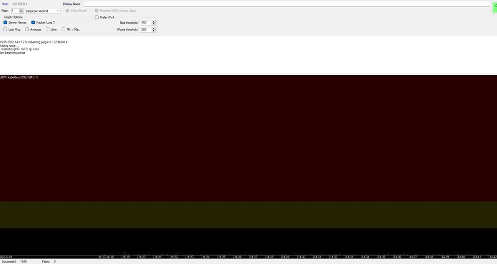

router:
Mehr anzeigen
(19.05.2022 14:17:27): Initializing pings to 192.168.0.1
Tracing route ...
1 | kabelbox[192.168.0.1] | 6 ms
Now beginning pings
(19.05.2022 14:43:43): Shutting down pings to 192.168.0.1

ERFD
Hallo dmkeks1,
laut dem Test, besteht offenbar kein Problem bei der Verbindung vom PC zum Modem. Möglich wäre noch das das Modem Probleme mit der Verbindung zum CMTS hat und dort die Verbindung lagt und es dadurch zu den kurzen Unterbrechungen kommt. Man müsste halt mal ein anderes Modem vor Ort testen. Also ein anderes Modell.
