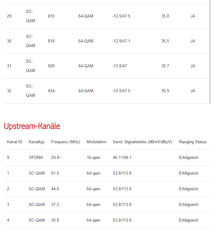

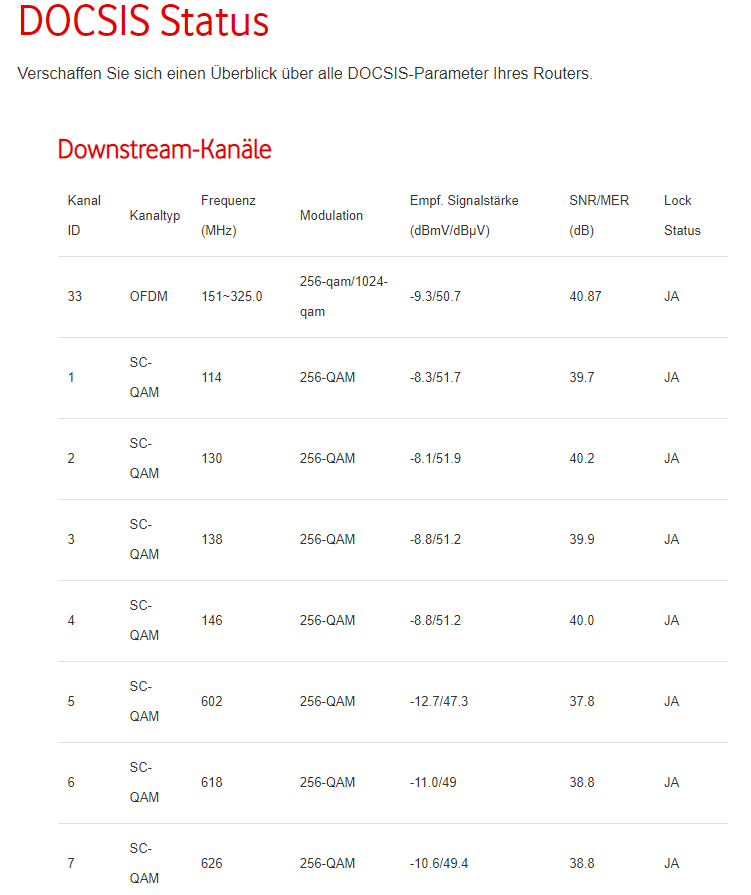

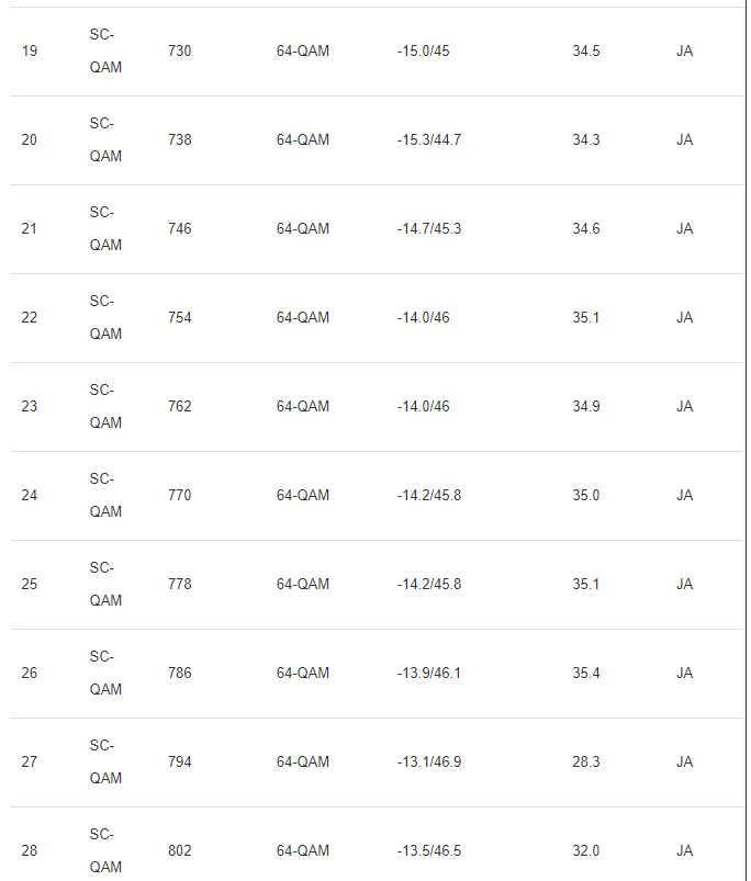

An Deinem Screenshot kann ich sehen, dass die Modemwerte nicht in Ordnung sind. Die Signalstärke auf den Downstream-Kanälen ist zu niedrig. Hast Du das Koaxialkabel auf Beschädigung und festen Sitz geprüft? Hast Du schon geprüft und alles ist Ordnung? Dann will ich mir Deinen Anschluss mal ansehen. Sende mir Deine Kundennummer, Name, Geburtsdatum und Anschrift in einer Privatnachricht zu. Sobald Du mir die Nachricht geschickt hast, melde Dich noch einmal hier im Thread.

Hui, da sind ja bei dir fast alle Sendepegel außer der Norm. Da muss definitiv ein Techniker zu dir raus.
