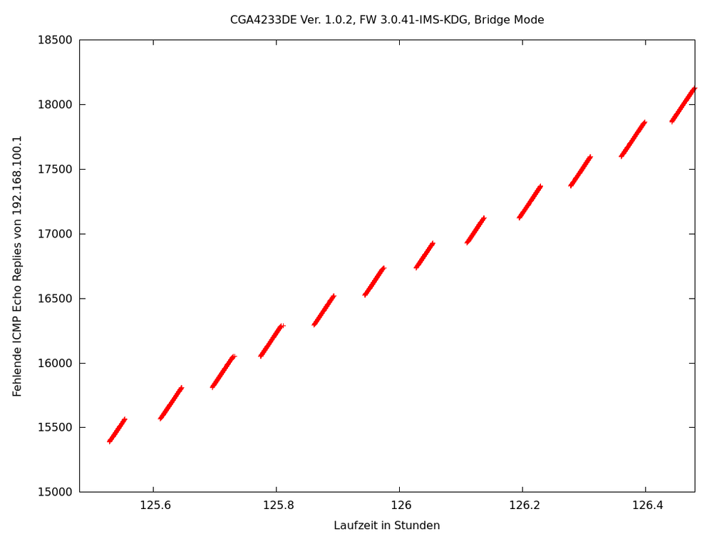

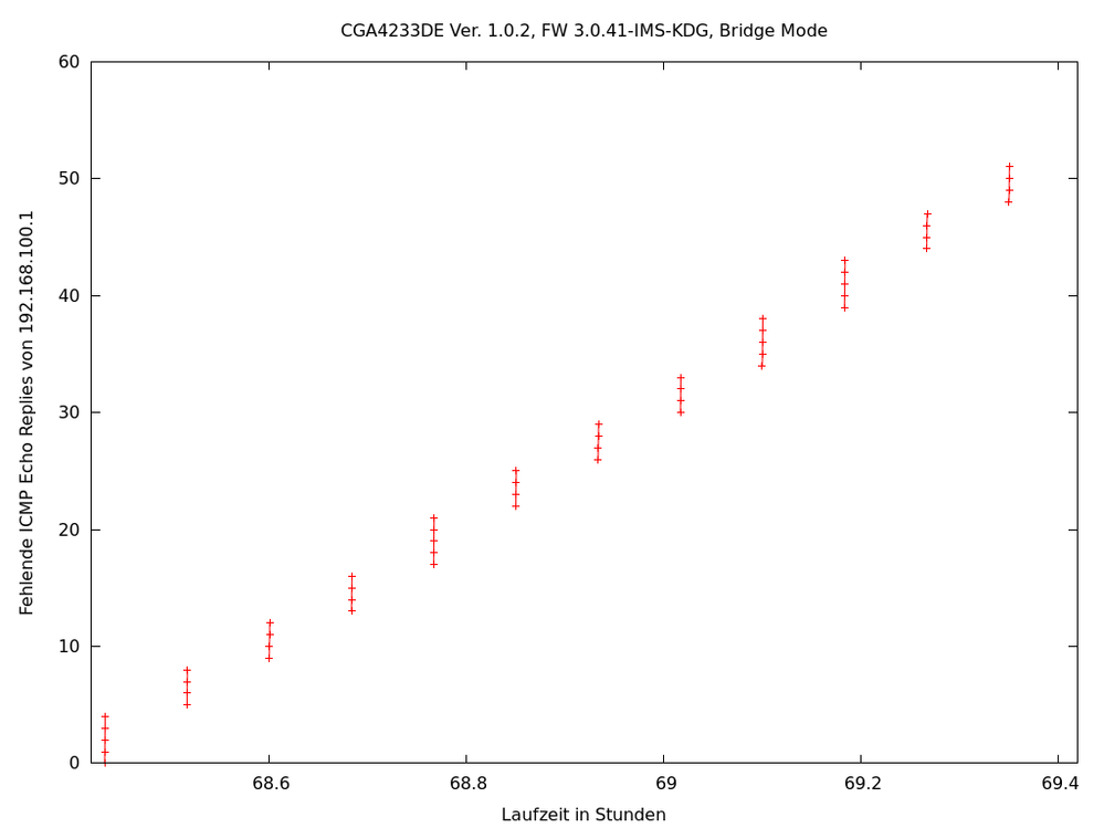

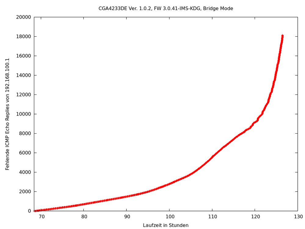

denial
Ok, ich habe alle 500ms einen Ping an das Modem schicken lassen und anhand der geloggten Echo Replies interpoliert wann welche verlorengegangen sind. Die Messung lief bis etwa 10 Minuten bevor sich das Modem von selbst neugestartet hat. In dem Moment war ich dabei die Statusseite des Modems im Browser zu öffnen. Ich mache jetzt noch einmal eine Messung die 2 Minuten nach dem Neustart beginnt und sorge dafür, dass alles bis zum Ende aufgezeichnet wird.
Gesamter MesszeitraumGesamter MesszeitraumErste StundeErste StundeLetzte StundeLetzte Stunde
Wie man erkennt, gab es bereits beim Start der Messung regelmäßig Ausfälle bei den Pings. Das waren aber immer nur 4-5 Pakete. Gegen Ende waren es deutlich über 200 am Stück. Die Detailbilder vom Start und Ende der Messung umfassen jeweils genau eine Stunde. Man beachte die unterschiedliche Skalierung der Y-Achse.
Wenn gewünscht, kann ich auch noch die Rohdaten zur Verfügung stellen.

denial
Und hier noch die erste Stunde nach dem Neustart. Das Problem ist also schon direkt nach dem Booten messbar.

denial
@Moni_GK  schrieb:
auf dem Bild ist leider keine Zeitangabe ersichtlich.
Bei den ersten drei Diagrammen ist Laufzeit 0 = 14, Juli 18:25 Uhr. Der Neustart und somit der Beginn der Laufzeit für das letzte Diagramm ist 20. Juli 1:01 Uhr.
