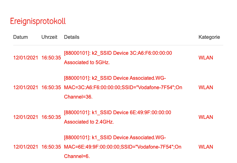

in Ergänzung zum Post vom 29.11., hier ein Ereignisprotokoll als exemplarischen Beispiel:
Könnte ich dir auch von den heutigen Fehlern
15:39 Uhr; 15:19 Uhr; 12:16 Uhr; 11:02 Uhr; 10:16 Uhr; 03:21 Uhr und 03:11 Uhr liefern. (Alleine heute)
Sehen aber alle so aus.

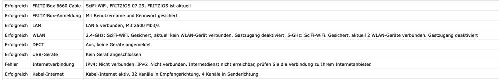

hallo @pRo-Marco ,
aus heiterem Himmel ist einfach plötzlich das Internet weg. Das passiert zu unterschiedlichen Zeiten, auf verschiedenen Laptops (mit und ohne (berufsbedingte) VPN Verbindung)
  • Websites laden nicht mehr "keine Verbindung zum Internet" (verschiedene Browser)
  • VPN Verbindung wird unterbrochen
  • Handymeldung "keine Verbindung mit dem Internet" -> Wechsel zu mobilen Daten
Genau. Jetzt auch mit Fritbox.

Hi Basti,
an Deinem Anschluss sind aktuell die Upstreampegel sehr hoch und das muss sich erneut ein Techniker vor Ort anschauen. Die Ursache scheint in unserem Zuständigkeitsbereich zu liegen. In dem Fall ist der Einsatz für Dich auch kostenfrei. Nur wenn der Techniker zum vereinbarten Termin niemanden antrifft und keinen Zugang erhält, berechnen wir den Einsatz mit 99,50 €.
Bist Du mit einem Technikereinsatz einverstanden und kannst Du für den Zugang zur Hausanlage sorgen? Unter welcher Rufnummer bist Du am Besten für die Terminvereinbarung erreichbar?
