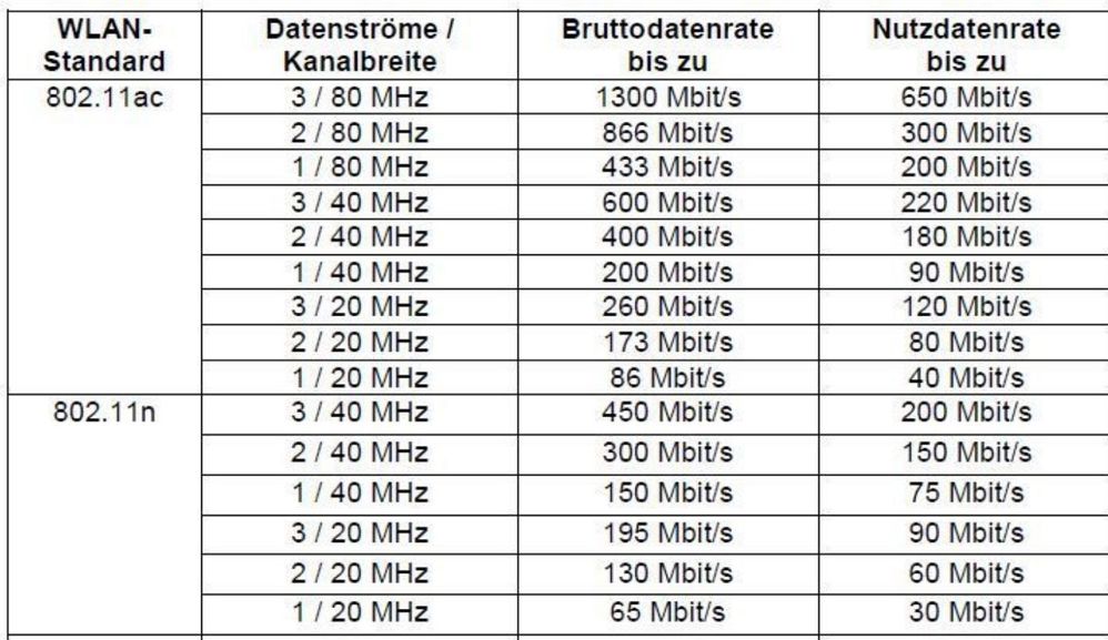

@plumps2009:
prüfe z.B. mit der Tabelle welche Nutzdatenrate du mit der WALN-Hardware deines Routers und Geräts (z.B: Smartphone) theoretisch erreichen kannst.
plumps2009
danke für Euer Feedback und die Übermittlung der Tabelle. Das war sehr aufschlussreich.
Mir ist auch noch aufgefallen, das wenn ich die Vodafone Station via LAN direkt mit dem Computer (hier wurden vershiedene Geräte getestet) verbinde, ich dennoch nicht über 380 Mbit hinauskomme. Also, irgendwas ist da komisch. Therotisch sollten bei dieser Verbindungsweise doch viel höhere Werte anliegen, oder gibt es da auch noch technische Einschränkungen, welche ich aktuell nicht in meiner Betrachtung habe?
