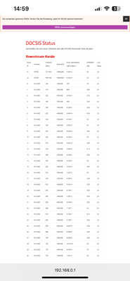

Habe eine Vodafone Station und habe seit 14 Tagen laufend Abbrüche im WLAN bzw. Schlechte Raten. Ich komme im Download auf Max 170 Mbit bei einer 1.000 m/bit Leitung. Im Upload erreiche ich meist den Max. Wert. Vor der Störung hatte ich Werte zwischen 500-700 Mbit im WLAN. Habe alles versucht, Neustart, alle Tipps die auf der Vodafone Seite beschrieben sind. Habe auch im Eingang und über LAN die Max. Rate im Download, sprich an der Leitung kann es nicht liegen.  Ich befürchte der Router gibt den Geist auf. Hat noch jemand das Problem bzw. Kann einen Tipp geben?

Poste mal ein Screenshot der Signalwerte des Routers. Um sich die Signalwerte anzeigen zu lassen, gehst du wie folgt vor, Benutzeroberfläche öffnen > Oben rechts Status&Hilfe anklicken >
Danach links den Menüpunkt Docsis-Status öffnen, dort werden die Signalwerte angezeigt.

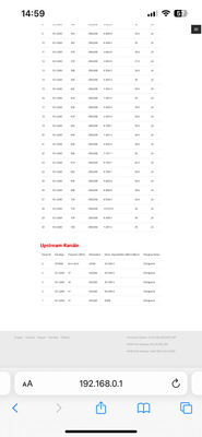

Habe ich angehangen
Kurtler
Bei dir liegt ein Rückwegstörer vor. Melde das mal der Hotline.
