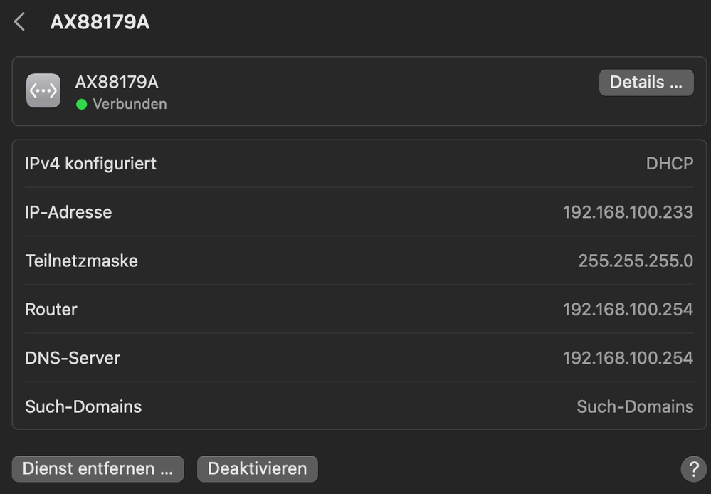

Leider klappt es weiterhin nicht.
Ich bekomme kurzfristig am Laptop, wie auch am UCG eine IP vom Router. Siehe Screenshot. Nach ca. 20 Sekunden verschwindet diese wieder und es bleibt beim alten.
IPv6 ist deaktiviert und DHCP Option 60 gesetzt.
Reboot der VF Station und UCG nach jeder Aktion durchgeführt.
Bildschirmfoto 2025-06-05 um 16.49.46.pngBildschirmfoto 2025-06-05 um 16.57.28.png
