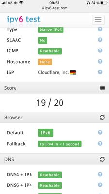

Anbei die Ergebnisse vom iPhone. Der General-Test fällt bei beiden Netzen identisch aus. Bei IPv4 jeweils 100% Packet Loss, bei 5 GHz funktioniert es.
Die Schwankungen im 2.4 GHz Netz kann ich mir durch die Bluetooth-Verbindung erklären.

Ich habe es gerade geschafft einen Aussetzer zu erwischen. IP-Test sagt 4/20 Punkten. IPv4 geht, aber nicht IPv6 in dem Fall. Das galt jetzt aber für beide Frequenzbänder.
iPhone 8 iOS 15.2 Safari 2.4 GHz

Mir ist gerade aufgefallen, dass sich mir oben ein Fehler eingeschlichen hat. Hier geht es natürlich um die IPv6-Verbindung und erklärt den Screenshot, weil der obere Teil abgeschniten ist.
@karkmar schrieb:Mich wunder das 100% Packet Loss sehr. Wie kann ich dann das Internet weiter nutzen?
5 GHzIPv6 funktioniert es.
