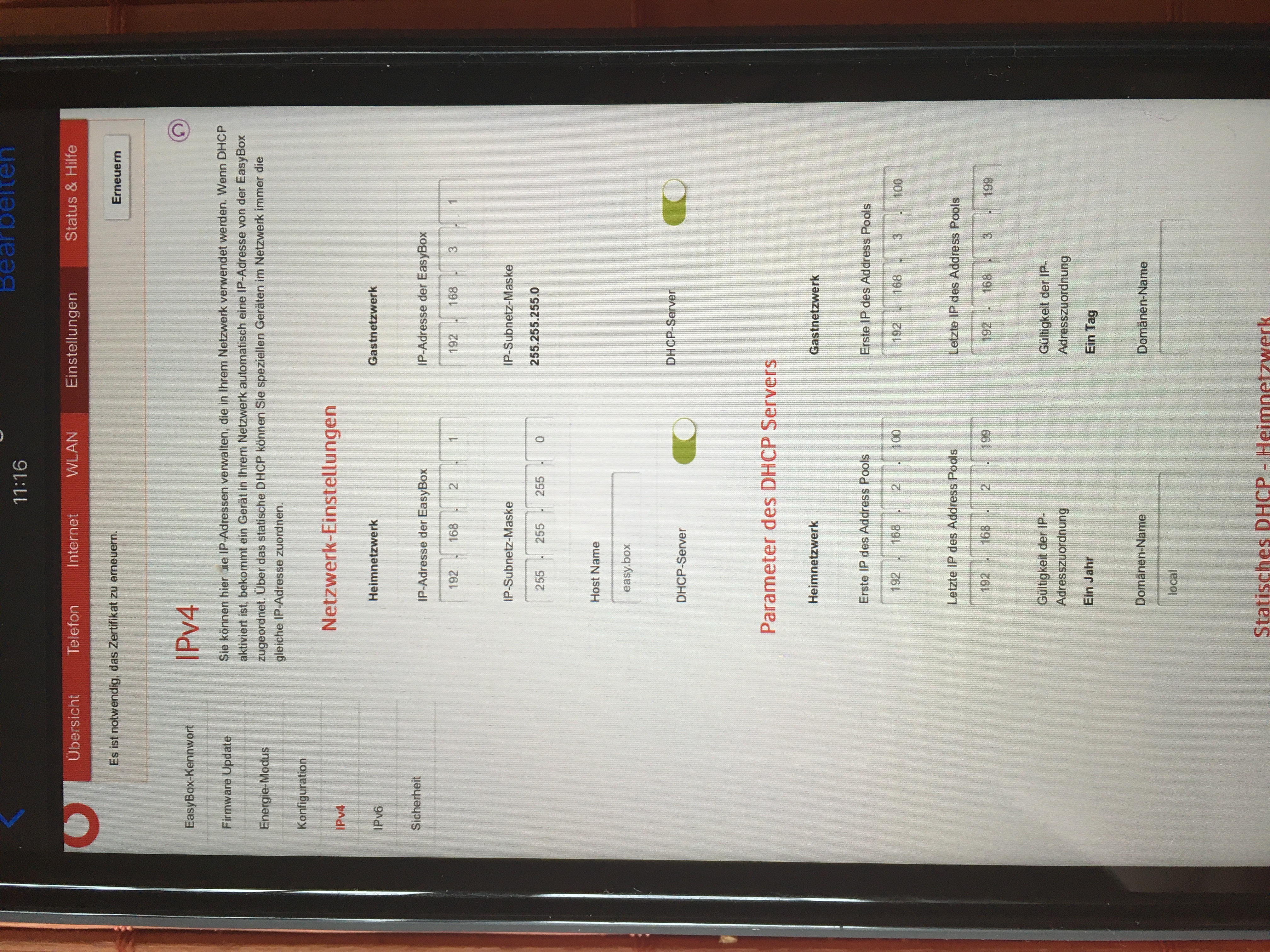

Ich nutze zur Zeit eine Easy Box für einen Vodafone VDSL Anschluss. Diese wollte ich durch einen Fritzbox 7530AX ersetzten.
Das einstellen der Nutzerdaten lief problemlos. DIe Prüfung der Internet Verbindung durch die Fritzbox lief gut. Hier sind jedoch auch schon komische dinge aufegtreten. Ich kann myFritz nicht einrichten und die Box kann nicht nach Updates suchen.
Ich kann die Schritte überspringen.
Dann gehts an surfen im Internet. HIer kommt das Problem. Youtube, Google und Instagra laufen problem los. Der Appel-App store zum Beispiel nicht. Die Goggle Suche geht, die weiterleitung zu den meisten Seiten leide nicht.
Die Recherche im Netz gabe einge Hinweise. Wie die Fritzbox einzustellen ist bzw. das dass Problem bei VOdafine liegt. Es wurden, laut Hotline, einigne Sachen an unserem Anschluss geprüft und eingestellt / umgestellt. Es war ein Techniker da, er hat ein paar Optimierungen vorgenommen. So das wir ketzt etwas schneller surfen können aber eben mit der Fritzbox nicht im gesamten Netz. Mit der Easy Box geht das im gesamten Netz.
Die F-Box kann keine support daten an AVM senden. Im Online-Monitor wird gesagt das sie Verbunden ist. Im Diagnosetool gibt es einen Fehlermeldung. Siehe Bilder.
