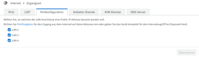

am 05.02.2024 13:24
und so müsste es aussehen und schaut bei allen Boxen gleich aus

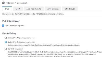

am 05.02.2024 13:32
und beim Kunden fehlen diese
