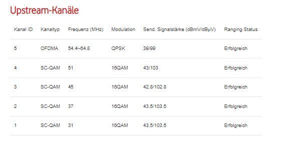

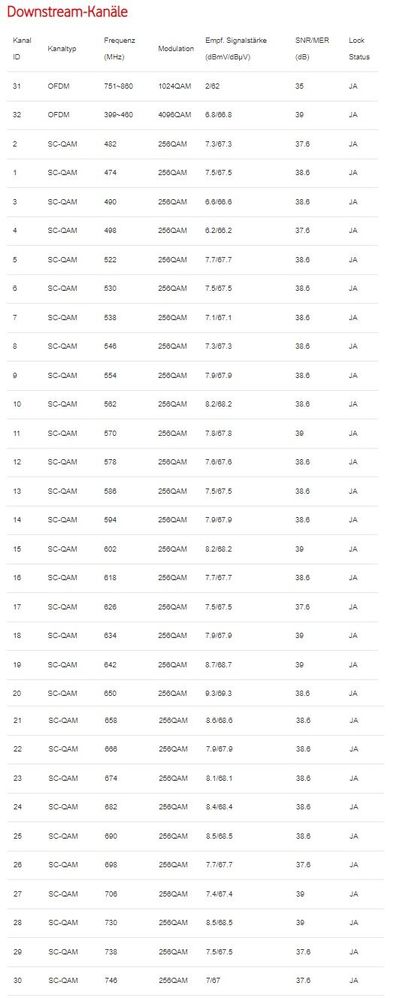

  • Lade dazu noch einen Screenshot von den Signalwerten hoch. Diese findest Du in der Benutzeroberfläche Deines Kabelrouters über 192.168.0.1 bzw. über 192.168.178.1 bei der Fritzbox.Downstream.jpg

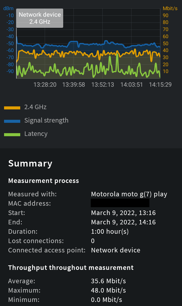

Mit der AVM WLAN App einen einstündigen Test gemacht (Tablet und Smartphone - im Raum, in dem sich die Vodafone Station befindet)
  • Smartphone ohne Verbindungsabbrüche:Screenshot_20220309-141710_2.png

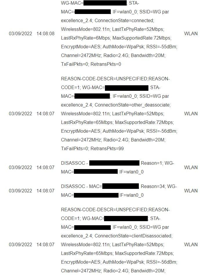

  • Beim Tablet um 14:08 eine Unterbrechung; folgende Infos aus dem Ereignisprotokoll:Tablet Unterbrechung.jpg
  • Wurde in der AVM WLAN App als "Network Switch" betitelt (ist gerade um 14:28 erneut aufgetreten - gleiche Fehledermeldung im Ereignisprotokoll wie oben im Screenshot)

Edit: Kaum die WLAN Überprüfung mit der App beendet, schon gibt es eine Unterbrechung bei meinem Smartphone...
Das Netzwerk verschwindet auch zeitweise aus der Wi-Fi Liste.
