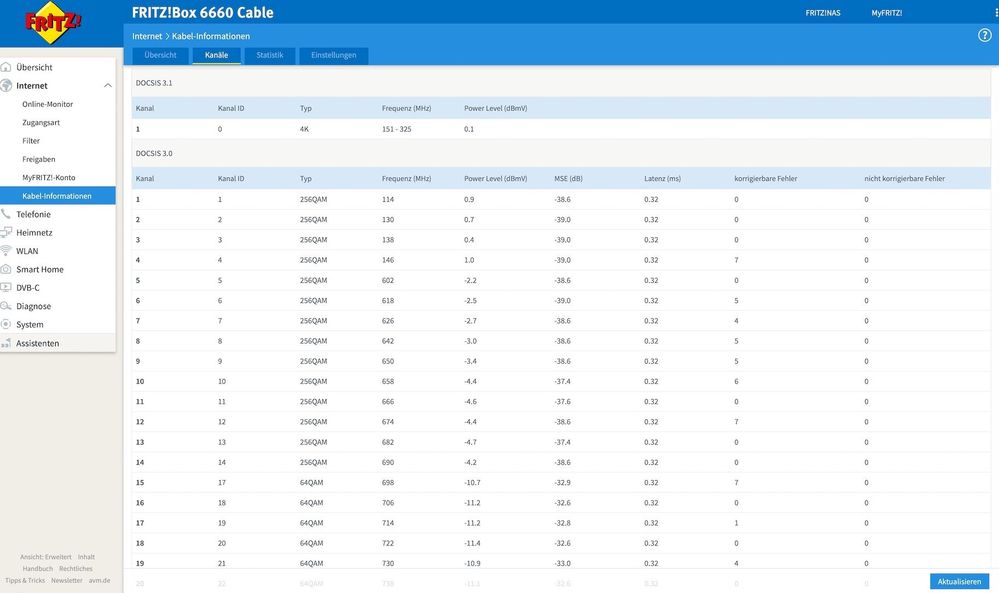

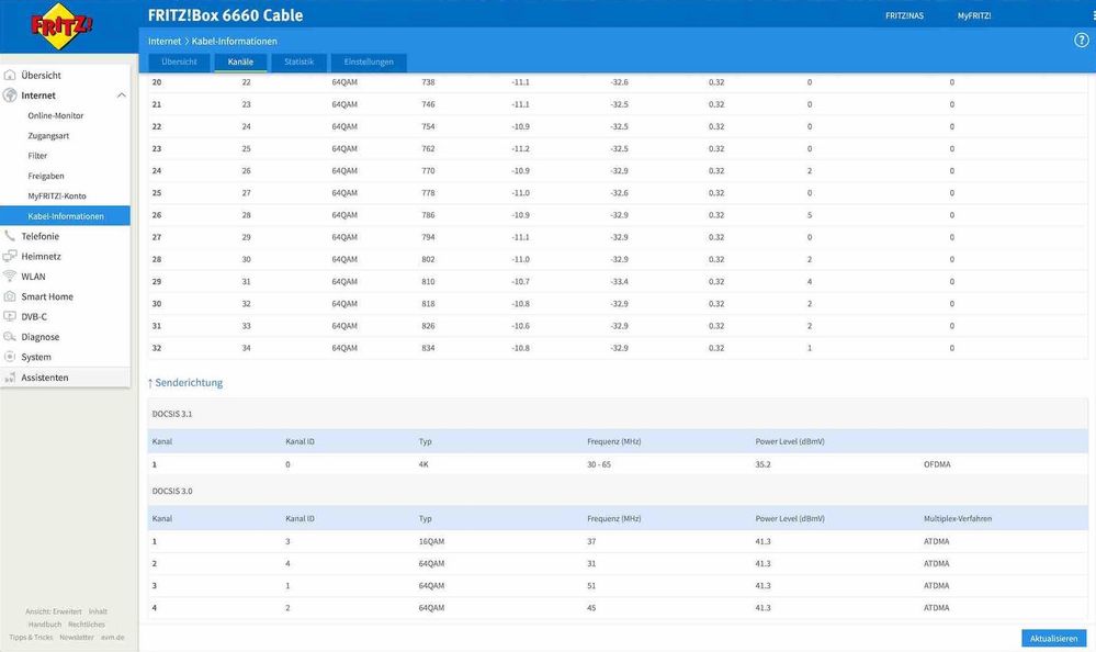

Grüß Dich Soderstrom und vielen Dank für Deine Antwort.
Nach Diagnose konnte ich erst mal keine Anomalien feststellen - das Interessante ist auch, dass wenn diese Dropouts vorkommen, sie nicht in den FB Ereignissen auftauchen. Es scheint also nicht zwischen FB und Server zu passieren, sondern im heimischen Netz?!
Ich poste hier mal für eine/n ModeratorIn meine Kanäle (Kabelinformationen)

Auf den ersten Blick sehen die Werte unauffällig aus. Gibt´s die Dropouts auch wenn Du Dein MBP per WLAN mit der FRITZ!Box verbindest? An welchem LAN-Port betreibst Du aktuell das MBP?
