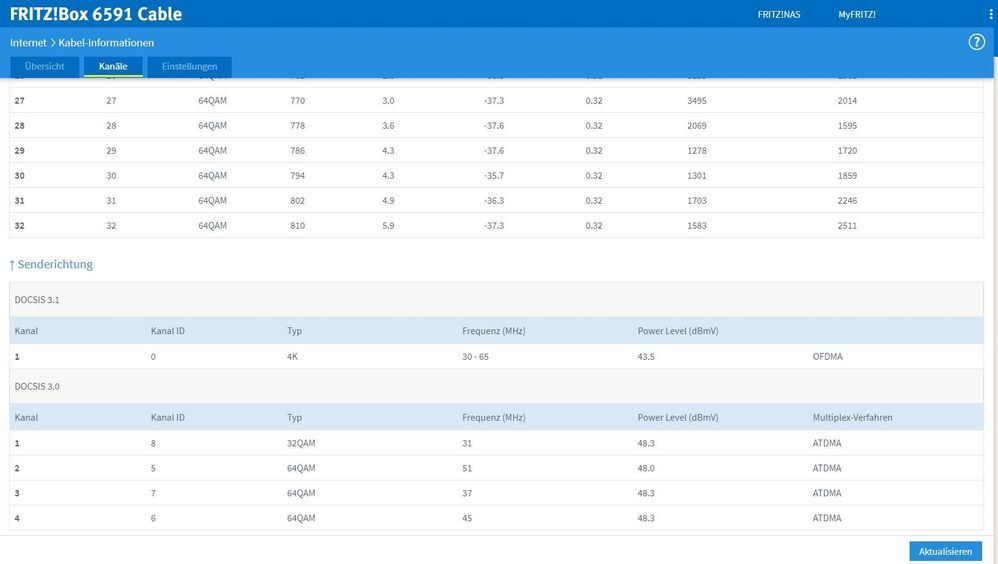

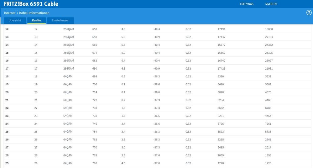

Bei dir gibt es viel zu viele korrigierbare und nicht korrigierbare Fehler, auf 114 und 130 Mhz.
Da es hier im Forum seit August 2022 keinen Support mehr gibt, kannst du es nur über die Hotline oder per Twitter  oder Facebook probieren, damit sich jemand von VF deine Leitung näher anschaut.

Hier einmal die Screenshots:Screenshot Kanäle 1Screenshot Kanäle 1Screenshot Kanäle 2Screenshot Kanäle 2Screenshot Kanäle 3Screenshot Kanäle 3
Gruß Kurt
