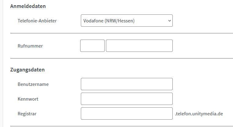

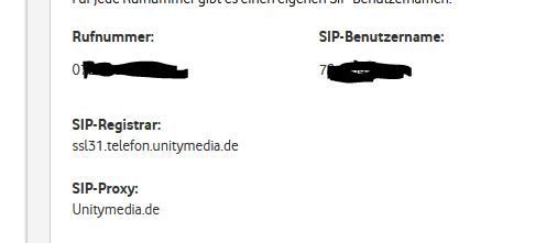

Ich versuche meine Rufnummer zu aktivieren. Ich bekomme nur Fehlermeldungen. Wenn ich die SIP Nummer eingebe, dann zeigt mir die Fritzbox Hessen an. Im Portal steht ssl31.Telefon.unitymedia. Kann es sein, dass ich eine falsche Zuordnung der SIP-nummer erhalten habe? ich wohne in BW.

Ich habe heute ein Brief von VF erhalten in dem meine Anmeldedaten waren.
ABER! Ich habe eine andere Nummer und eine andere Registar im Brief gehabt. Der Benutzername war meine alte Nummer ohne die 0.
Somit hatte ich Angst, dass meine alte Nummer nicht oder noch nicht übernommen wurde.
Die Daten mit der neuen Nummer haben funktioniert.
Dann habe ich aus Neugier meine Alte Nummer mit den Benutzernamen und der neuen Registar eingegeben. Und schau an...... Meine Alte nummer geht auch 😉      Jetzt habe ich zwei Nummern.
Das im Portal die Falsche Registar eingetragen ist find ich eigenartig.

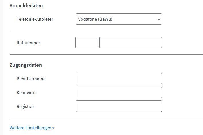

Im Auswahlmenü finde ich die Einstellung nur bei Vodafone Hessen. In der BaWü einstellung erwartet er wohl andere Werte.
Gebe ich "ssl31.telefon.unitymedia.de" als Alternativer Anbieter ein, dann springt die Box auch auf Hessen.
