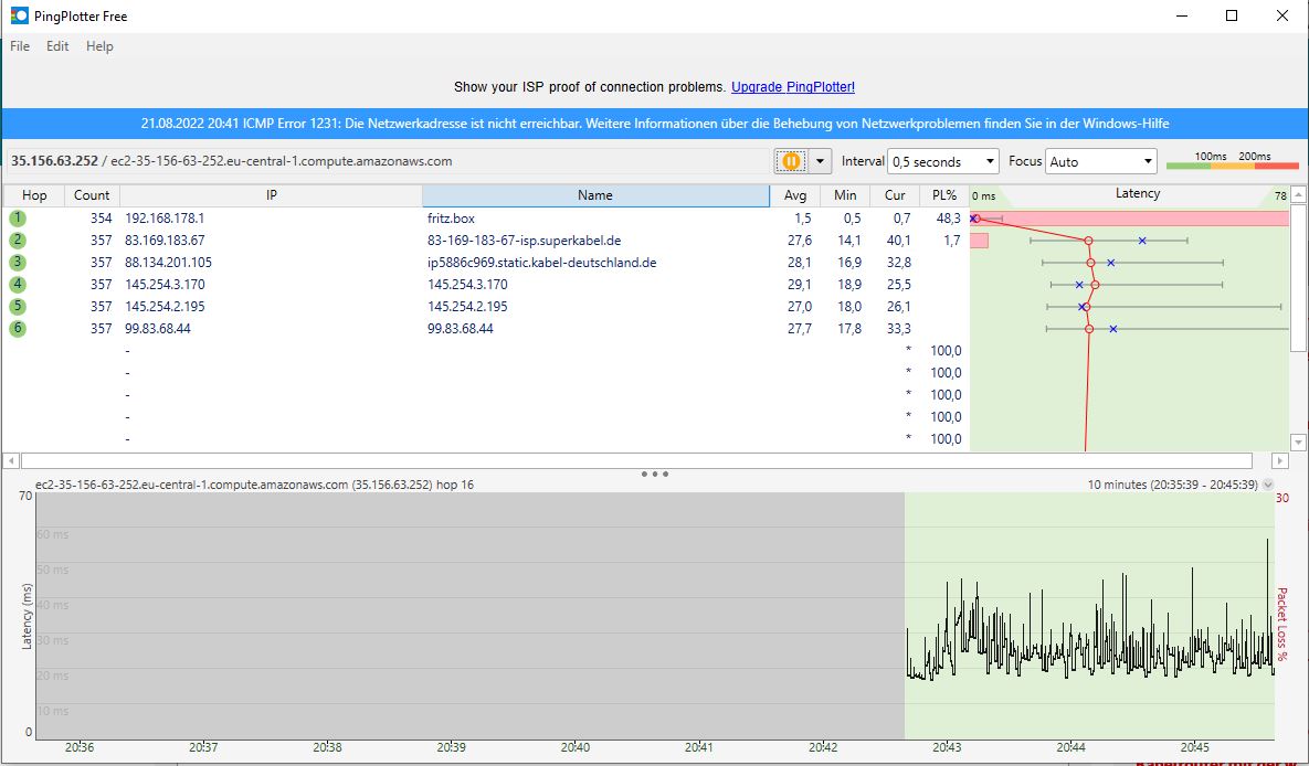

ich habe heute das erste mal den Pingplotter laufen lassen um zu schauen ob ich Paketverlust habe.
Leider wird mir bei der Fritzbox ein Paketverlust von 50% angezeigt.
Ist das normal? Gibt es dafür Lösungen? Ich habe in der Fritzbox die Paketbeschleunigung ausgestellt. Hat nichts gebracht. Scrennshot habe ich angehangen.

Der Plotter sieht gut aus. Aber nimm mal das Intervall auf 2,5 Sekunden hoch.
Der 1. HOP ist übrigens die Verbindung zwischen Endgerät und Fritzbox. Sprich das Heimnetz.

Ich habe das Gefühl, dass beim Online spielen (Shooter) manche Schüsse nicht "ankommen".
Warum ist denn zwischen dem Endgerät und der Fritzbox so ein hoher Paketverlust?
Normal ist das doch bestimmt nicht?

normal ist das sicher nicht. Bitte mach doch mal den neuen Plotter aber auf 2,5 Sekunden.

habe ich gemacht. Ändert aber leider nichts.
Aber warum soll ich eigentlich auf 2,5 Sekunden stellen? So wird doch nur das Messergebnis ungenauer oder?

im Gegenteil: bei 0,5 Sekunden verwerfen viele Server die Pakete.
