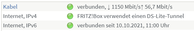

handelt es sich um einen DS Lite Anschluss? oder hast du Dual Stack?
Wo kann ich das am Besten einsehen?
@RobertP
müsste im Online Monitor der Fritzbox angezeigt werden, steht da was von AFTR Gateway hast du einen DS Lite Anschluß
Hallo, ja ein DS-Lite-Tunnel wird verwendet
