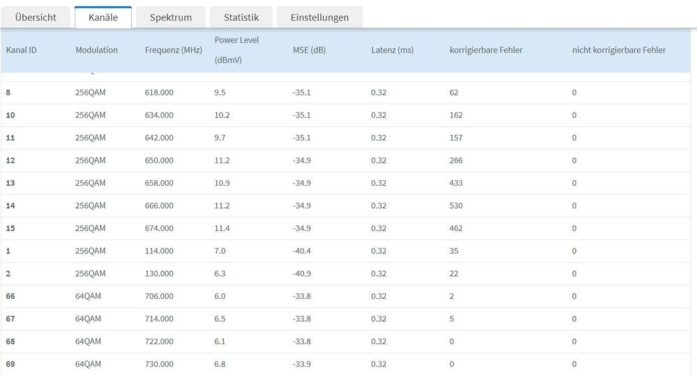

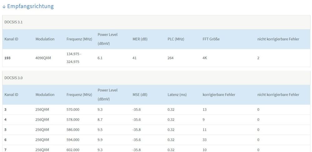

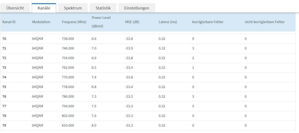

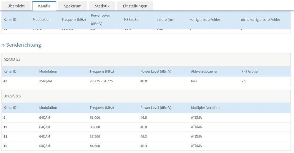

habe seit heute eine FritzBox 6690 Cabel aktuelle Firmware ist drauf, bin mir aber nicht sicher ob die werte ok sind unter den Kabel Informationen könnt ihr mir sagen ob das so gut ausschaut?

Könnt ihr mir sagen ob die Werte besser sind oder schlechter?
Kurtler
Etwas besser sind sie schon, aber die MSE sind immer noch niedrig.

Wo sollten den die MSE werte liegen?
Kurtler
64QAM bei 35, 256QAM bei 40.
Gruß Kurt
