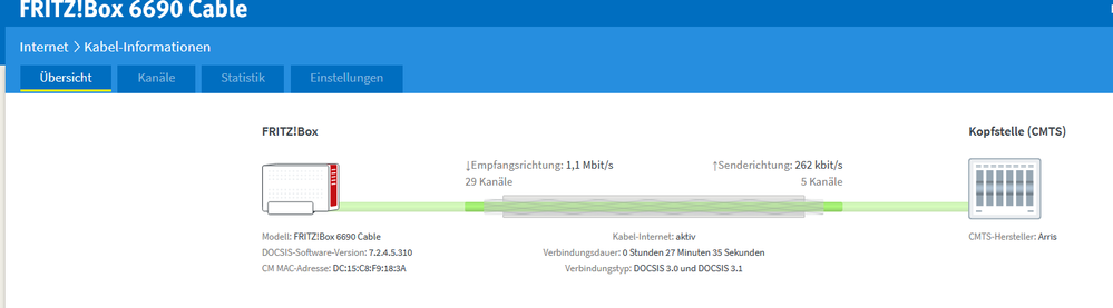

habe gestern meine Vodafone Station gegen eine 6690 getauscht.
Habe bei der Hotline die Box freischalten lassen was dann auch funktionierte.
Nun connected sie sich lediglich mit 1 Mbit statt meinen gebuchten 100Mbit.
Habe neustart und neu Verbindung probiert, ändert nix.
Vor dem Modem Tausch gestern hat der Speedtest noch volle 100Mbit ergeben. siehe foto.box.PNGspeedttest.PNG

deine Fritz!Box wurde seitens des Providers noch nicht für deinen Vertrag freigeschaltet. Da wirst du nochmals mit der Hotline telefonieren und die CM-MAC und Seriennummer abgleichen müssen.
PS: Du kannst, um einen unnötigen Wechsel zwischen dem Providerleihrouter und deiner Fritz!Box zu vermeiden, das Providerleihgerät auch solange angeschlossen lassen, bis dieses keinen Internetzugang mehr bekommt. Dann wurde der Gerätewechsel seitens des Providers vollzogen.
