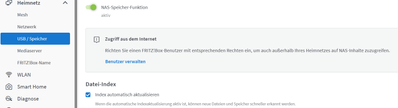

Hallo
seit dem Update durch Vodafone gibt es Probleme mit der Dateiverwaltung im NAS..
--> externe 1 TB USB SSD angeschlossen ( funktionierte bis zum Update ohne Probleme )
Aktuell:
-- Dateien werden auf das NAS erfolgreich geladen -- aber der Inhalt nicht angezeigt
-- nach Reboot der Fritzbox sind die Dateien im NAS Drive sichtbar
Selber Effekt beim Löschen
-- Dateien werden laut Meldung erfolgreich gelöscht, die Einträge bleiben aber sichtbar
-- nach Reboot sind die Einträge im Verzeichnis endlich bereinigt
Hier gibt es einen Fehler im Directory Service des NAS Systems !

Hallo roemer-wo, Da Du eine SSD an der FB verwendest solltest Du den Energiesparmodus möglichst vermeiden.
Bei HDD ist es sinnvoll. Das ist bei meiner Box so der eingestellt.

gab es da nicht eine Funktion auf der Fritzbox um den Index neu zu erstellen?

na dann einmal aus >> Neustart >> wieder anschalten
Hi DingusKhan
Danke für den Tip.. Jetzt wird es wieder automatisch aktualisiert..
