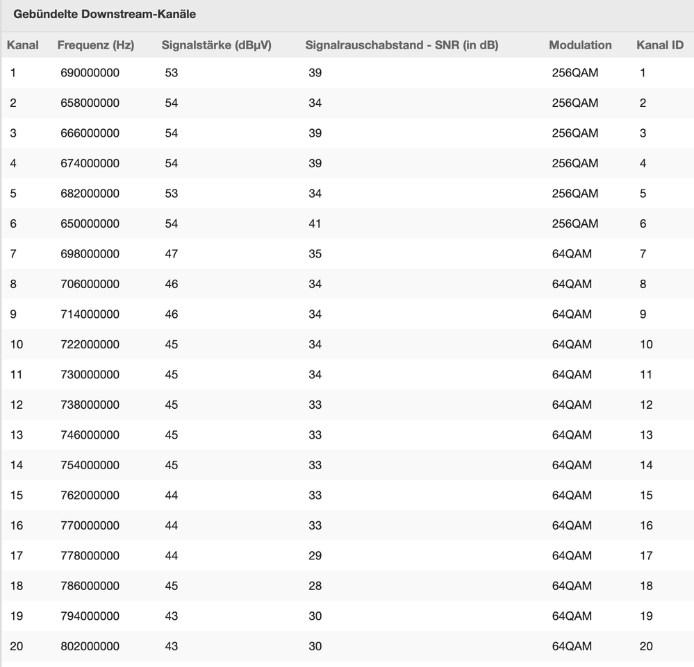

Glaube ehrlich gesagt nicht daß es am Router liegt.
Poste bitte einmal deine Signalpegel.

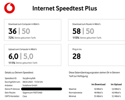

Meinst du einen Speedtest von Vodafone?
Ne, im Router einloggen, dort findest Du eine Übersicht über die Kanäle mit denen der Router verbunden ist.
Tut mir leid, ich bin immer noch nicht genau sicher was du meinst:
@seelo2010   meint die DOCSIS Kanäle nicht WLAN
kenne deinen Router nicht, müsste aber irgendwo unter DOCSIS Status zu finden sein

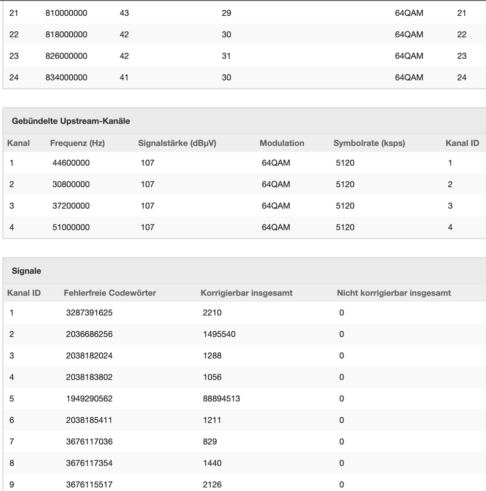

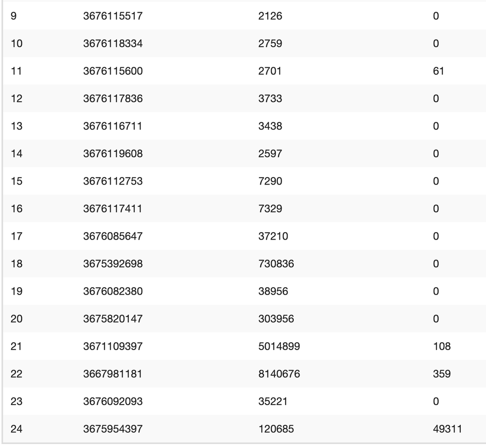

Signalpegel und SNRs sind zwar regelkonform, aber die Fehlerraten sind relativ hoch.
Denke das sollte von VF einmal geprüft werden.
