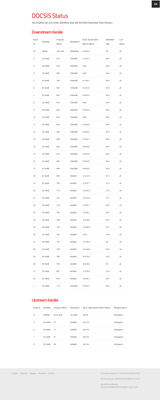

Hallo. Ich habe ein Problem mit lan Verbindung seit Februar. Ich glaube, habe ich schon alles ausprobiert.
Ständige Internet Abbrüche mit Ethernet Kabel. Ich muss das Kabel ab und an wieder anstecken und Internet ist wieder da. Es kann keine Dauerlösung sein aber es ist meine einzige Lösung seit Februar. Drei Techniker waren mittlerweile bei mir. Nichts gefunden. Ich hab viel nachgelesen auch hier in Forum und die einzige Erklärung ist entweder Router defekt oder falsch konfiguriert. Aber Vodafone will das nicht hören weil der Router ist schon getauscht worden im Februar. Aber seit dem habe ich ständig das Problem. Aber Ich bin keine Expertin. Mein Handy trennt sich auch von wlan seit gestern wenn ich es nicht benutze.Könnte jemand mir helfen?
Ich teile meine Werte auch mit.

bei QAM 256 33db sind viel zu wenig da muss ein Techniker ran der den Fehler im Hausnetz sucht, sorge für Zugang überall, Keller Wohnungen, Hausmeister usw bescheid geben!

Bei mir sind LAN und WLAN die ganze Zeit unterbrochen, seit der Verstärker im Keller ausgetauscht wurde. Vielleicht kann jemand auf meinen Screenshots sehen.
LG Claudi
deine Signalpegel sind top
