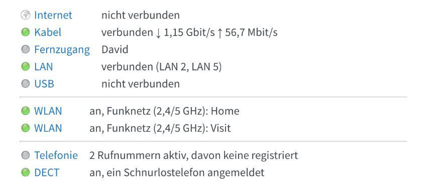

Hallo Forum,
ich bin schon seit längerem zufriedener Kabel Kunde 1000Mbit.
Der Kabelanschluss bislang über meine eigene Kaufbox 6660 problemlos.
Vor ca. 2 Wochen wurde die Internet Verbindung getrennt. Da in der Vergangenheit immer Vodafone das Problem war, hatte ich auch dieses Mal Vodafone in Verdacht. Der Support konnte mir mit meiner Kauf Fritz!Box nicht helfen. Deshalb wurde die Vodafone Box angeschlossen. Mit dem Vodafone Box lief die Internet Verbindung wieder. Gut, diesmal also nicht Vodafone deshalb Kontakt zu AVM hergestellt. Die Diagnose Daten haben nichts gezeigt, deshalb wurde der Router auf Kulanz getauscht. Leider immer noch kein Erfolg.
Die Aktivierung klappt problemlos. Danach ist der Status der Fritz!Box Kabel verbunden, IPV4 getrennt. Der Vodafone Support hat mir jetzt einen Techniker geschickt, der einen Verstärker getauscht hat. Leider brachte auch diese Maßnahme keine Verbesserung.
Bin Ratlos....
Das Ticket bei Vodafone ist noch auf...wobei die sehr Nette Support Mitarbeiterin auch keine Idee mehr hatte.
Vielleicht kann ja jemand aus dem Forum helfen.
Danke

So, heute war wieder ein Techniker von Vodafone hier.
Hat mir einen Rückwegverstärker vor das Modem gehangen.
Leider hat das Fehlerbild nicht verändert.
Modem lässt sich aktivieren.
IPv6 wird verbunden (Native IPv4 ist aktiviert)
IPv4 nicht verbunden
FritzBox 6490 wurde auf Werkseinstellung zurückgesetzt und neu Verbunden.
Die Verbindung klappt Reibungslos nur komme ich danach nicht weiter.
Vielleicht doch noch jemand hier im Netz eine Idee????

Bevor der erste Techniker bei mir war, wurde durch den Support IPv4 für mein Konto aktiviert. Hat jemand eine Ahnung was das genau ist? Das ist der einzige Unterschied in meinen Kundenkonto der aktuell gemacht wurde. Wie gesagt, lief mein Anschluss bislang Problemlos.
Mittlerweile wurde chronologische Reihenfolge
1. Die IPv4 Option in meinem Konto aktiviert
2. Der Verstärker in meinem Hausanschluss erneuert
3. Heute ein weiterer Verstärker für den Rückkanal eingebaut.
 Aktuell hängt meine Fritz!Box 6660 (www über LAN1) an dem Vodafone Modem
