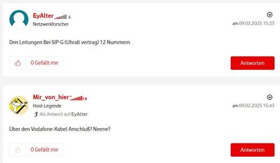

Über den Vodafone-Kabel-Anschluß? Neene?

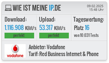

Red Business Internet 1000 Cable als Hauptanschluß und eben könnte schneller sein

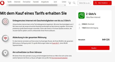

Schneller geht schon im Nachbarland per Glasfaser.

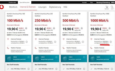

Und falls bei dir an Haus/Firmenadresse Glasfaser zur Verfügung steht, hast du womöglich das falsche Produkt gewählt. Zumindest für 10fach mehr Upload.
Leider hat das Haus keinen Glasfaser zugang. und ich werde auch keinen mehr legen lassen die Kosten sind mir in meinem alter zu hoch
