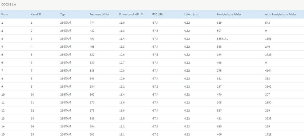

Hallo allerseits,
nachdem ich meinen Vodafone Kabelanschluss auf GigaKable Max upgegraded habe, läuft das Internet eher langsamer als vorher.
Ich habe daher mal in die Statistik der FritzBox geschaut und finde hier eine Menge nicht korrigierbare Fehler:
Wenn ich netstat -s aufrufe, sehe ich auch, das relativ viele UDP-Datagramme Fehler beinhalten:
UDP-Statistik für IPv6
  Empfangene Datagramme = 2182
  Keine Anschlüsse      = 6
  Empfangsfehler        = 5099
  Gesendete Datagramme  = 7454
Ich vermute daher, dass die vielen nicht korrigieren Fehler zu Wiederholungen im IP-Protokoll führen und somit das Internet langsamer machen.
Frage: Welche Werte für nicht korrigierbare Fehler sind normal? Oder sollte der Wert auf 0 sein?
Hardware: FritzBox 6591 (Mietgerät von Vodafone), FW 7.27
Tarif: GigaCable Max
Bundesland: BW, Region Karlsruhe-Land
Herzlichen Dank,
Jens

@JensF1
Hast du denn auch Probleme mit deiner Leitung ??? Wenn nicht, spielen die paar Fehler die du hast erstmal keine Rolle.
Dafür ist der PowerLevel Wert viel zu hoch. Optimal wäre Zwischen -9 bis 4 dBmV .
 Und wie @Menne99 schon gesagt hat, Normal.
Wie gesagt: Ich habe das Problem, das Downloads nach dem Umstellen auf GigaKable (vorher 250 mBit) sogar langsamer geworden sind und auch Meetings "hackeliger" sind - das interne Netz wurde nicht geändert, es war nur die Umstellung auf GigaCable und ziemlich zeitgleich das Update der FW der FritzBox auf 7.27 (von 7.21)
Auch tools wie https://de.packetlosstest.com/ zeigen packet looses an - was gut die Ursache für langsame Downloads (da Wiederholungen im TCP/IP Protokoll) bzw. schlechte Online-Meetings sein kein.
Vorher hatte ich wesentlich weniger Fehler
Die Frage ist nun nur, ob das an den Fehlern liegt oder am FritzBox Update - hier gab es ja schon einige Berichte, das die 7.27 Firmware probleme machen soll - leider kann man bei Vodefone-Boxen ja nicht testweise downgraden bzw. die 7.28 einspielen...

Hallo JensF1,
vielen Dank für Deine Nachricht. Ich habe mir Deinen Anschluss angeschaut und einige Werte liegen ausserhalb der Toleranz. Deshalb habe ich jetzt ein Technikerticket erstellt. Das geht jetzt weiter an unseren Technik-Servicepartner. Dieser versucht zunächst das Problem innerhalb der nächsten 48 Stunden aus der Ferne zu lösen. Sollte das geglückt sein, bekommst Du eine Benachrichtigung per SMS. Falls das aus der Ferne nicht möglich war, wird ein Techniker:inn Kontakt zu Dir aufnehmen.
