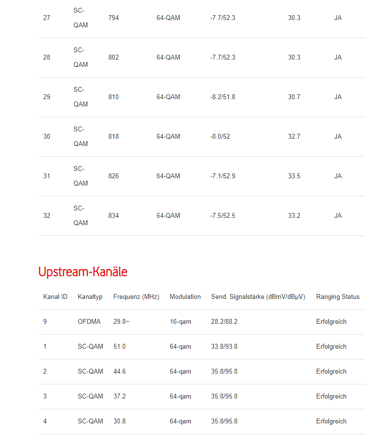

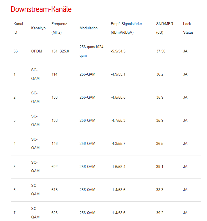

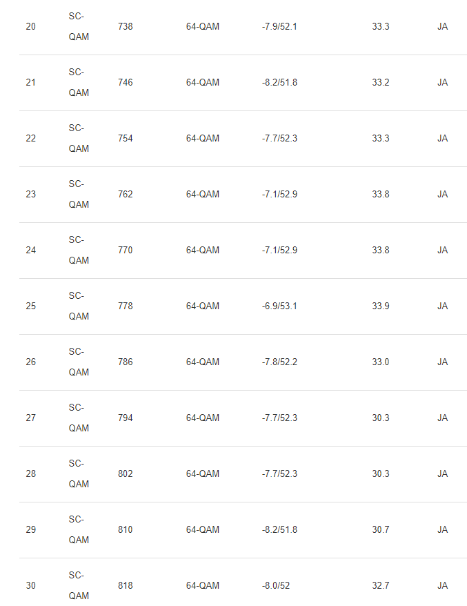

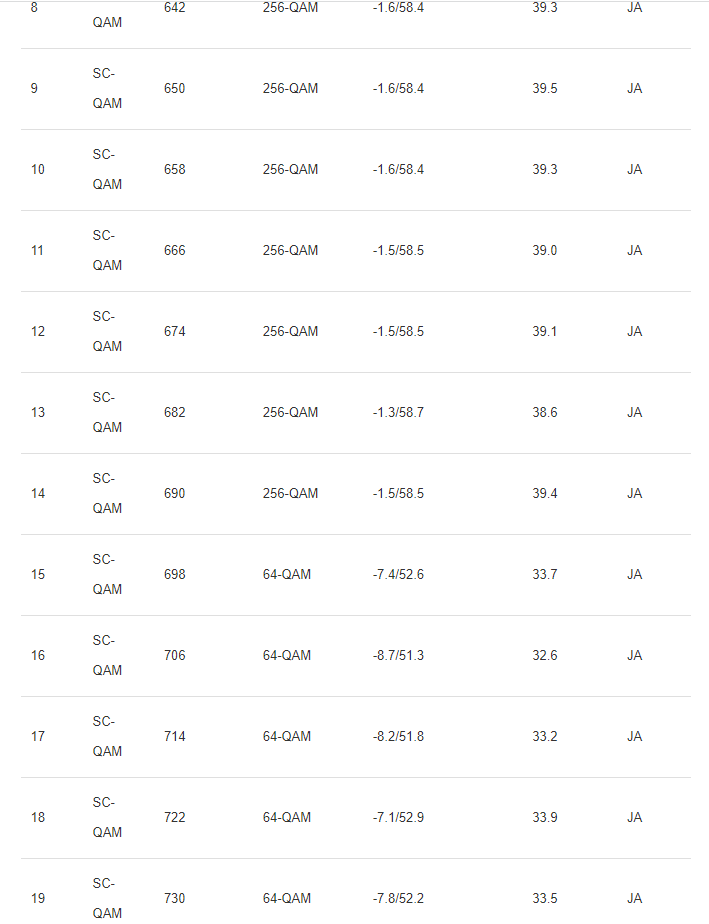

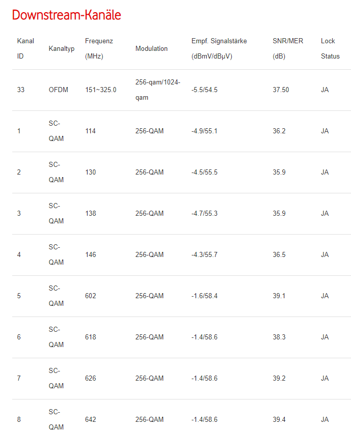

bitte von den Signalpegeln Screenshots machen
so kann man das nicht lesen
Tut mir leid, ich kenne mich nicht so grichtig aus mit dem Ganzen...Screenshot (9).pngich
es fehlen die Downloadkanäle 8-32 und die Uploadkanäle
sorry für die Reihenfolge
die Werte sehen soweit OK aus
