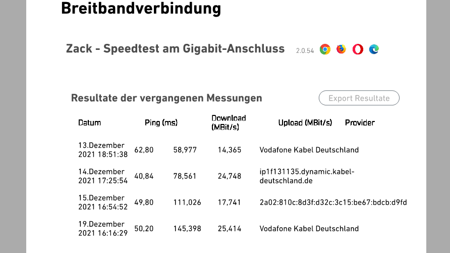

@ unzählige male,  sowohl mit dem AVM sowie auch Vodafone Plus Kabel Test. Das ist nur kleiner Ausschnitt
