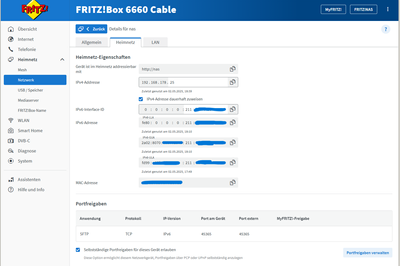

ich versuche über die Fritzbox einen FTP Port an mein Synology nas zu öffnen.
Port freigabe wie im Screenshot gezeigt eingerichtet
Nun versuche ich über FileZilla mich an die ipv6 des Gerätes, nicht wie bei IPV4 der Fritzbox zu verbinden.
Werde hier aber abgewiesen das der Dienst nicht erreichbar ist. Auch Exposed Host funktioniert hier nicht.
Woran könnte es hier noch liegen ?

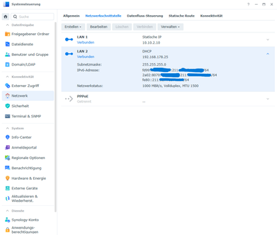

die IPv6 Adresse vom NAS mit der du von außen zugreifen möchtest beginnt mit 2a02:8070:  ?
genau die IP beginnt mit 2a02:8070:xxxx:xxxx:::/59 das ist das mir zugewiesen IPV6 Präfix und aus diesem Präfix hat das Nas die IP beginnend auch mit 2a02:8070:xxxx:xxxx::211:xxx und dann dem eigenen block
