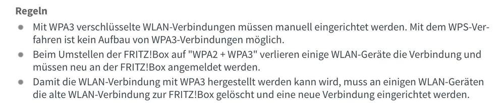

eine Anmerkung zu  Problem Samsung Q-Serie
Den Samsung komplett aus der FRITZ!Box schmeißen. Auf den Stift gehen und ganz unten Einstellungen zurück setzen .
Dann denSamsumg nicht über WPS verbinden.
Sondern das WLAN Passwort manuell eintippen.
Läuft so bei mir mit 7.22 ohne Probleme
Danke Dir für Dein Feedback @xxMarkusxx
die von Dir beschriebenen Schritte sind mir wohl bekannt, haben allerdings allesamt keine Änderung bewirkt.
Auch die von einigen erwähnten zusätzlichen Schritte, das Fernsehgerät vom Strom zu entfernen nachdem der Reset erfolgte und bevor neu eingerichtet wird und ebenso der gleiche Schritt am Router selber, erzielen keinen positiven Effekt. Leider.
Wie erwähnt funktionierte es ursprünglich auch nicht an der 7490 und dort erst sauber seit den Firmwareupdates auf > 7.22.
