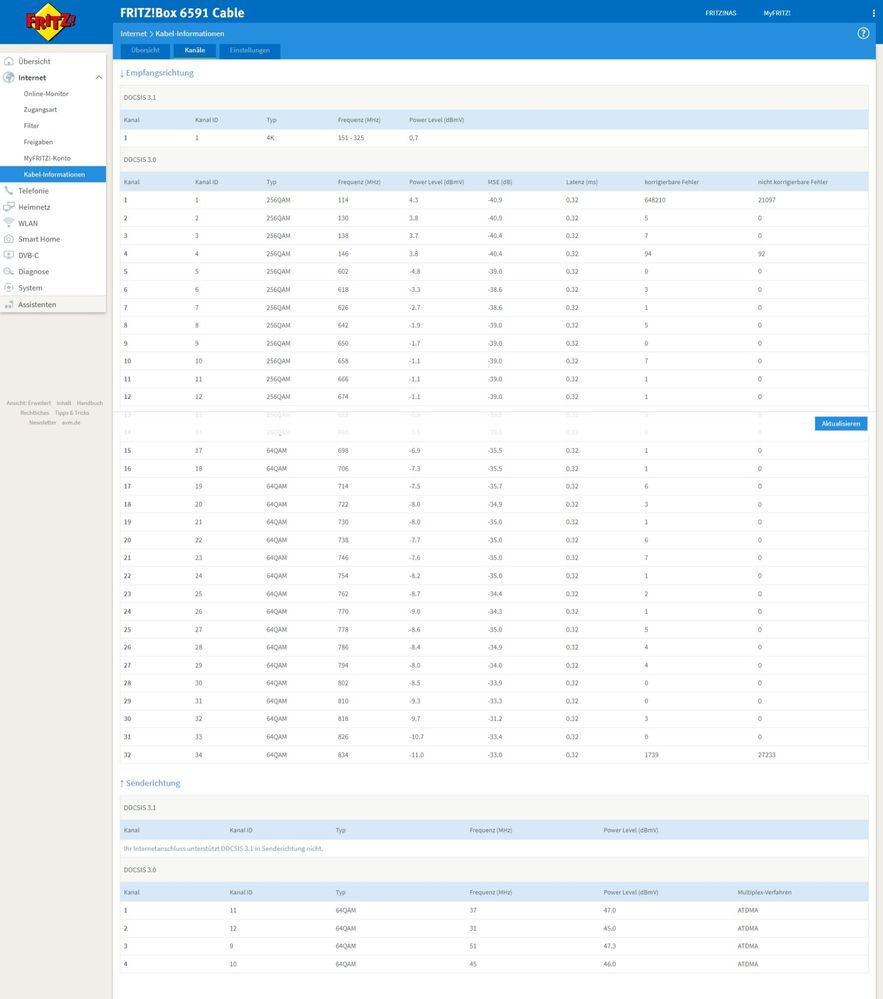

Ich kann von hier irgendwie keine Screenshots hochladen. Reicht denn der obere Teil der Ansicht?
Die Seite mit den Kanälen erstreckt sich über mehrere Seiten.
@Mirco78
Wenn dann bräuchten wir schon alle. 32 DS und 4 US Kanäle.
Normalerweise sollte es überhaupt kein Problem sein, diese hier hochzuladen.
Ich habe meine mal dran gehängt.

Habe das jetzt einmal über mein Notebook hochgeladen. Mit dem Handy ist das hier dann doch etwas umständlich. 😉
@Mirco78
Also die Signalpegel sind so weit in Ordnung.
